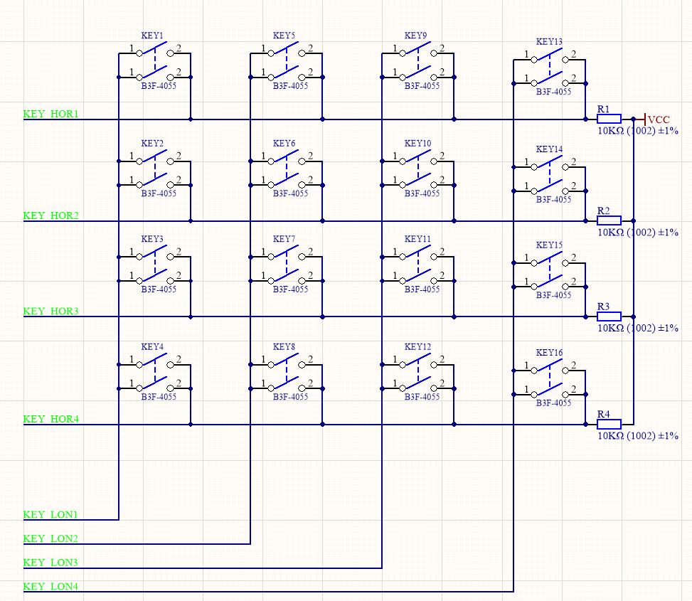

矩陣鍵盤(pán)的掃描原理很多教材都介紹過(guò),在這里再贅述一遍。
以4X4鍵盤(pán)為例,首先按照下圖制作電路。
然后將HOR1-HOR4連接到單片機(jī)的輸入引腳上去;LON1-LON4連接到單片機(jī)的開(kāi)漏輸出引腳上去,注意這4個(gè)引腳必須設(shè)置為開(kāi)漏模式!
程序上首先將LON1所連接的IO輸出低電平其余3個(gè)IO輸出高電平,同時(shí)檢測(cè)HOR1-HOR4的電平來(lái)獲取K1-K4的按鍵狀態(tài);然后將LON2所連接的IO輸出低電平其余3個(gè)IO輸出高電平,同時(shí)檢測(cè)HOR1-HOR4的電平來(lái)獲取K5-K8的按鍵狀態(tài);依次類推。

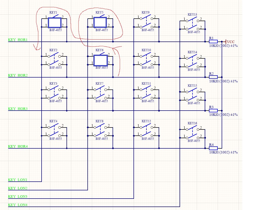

但是這個(gè)電路是有BUG的,比如同時(shí)按下K1、K5和K6,當(dāng)LON1為低電平的時(shí)HOR1檢測(cè)到是低電平?jīng)]有問(wèn)題;因?yàn)镵2沒(méi)有被按下所以我們希望HOR2是高電平,但是由于K1、K5、K6同時(shí)按下電流從VCC通過(guò)R2再通過(guò)K6再通過(guò)K5再通過(guò)K1流到LON1,所以實(shí)際上HOR2也是低電平這時(shí)候程序就認(rèn)為K2被按下了導(dǎo)致出錯(cuò)。

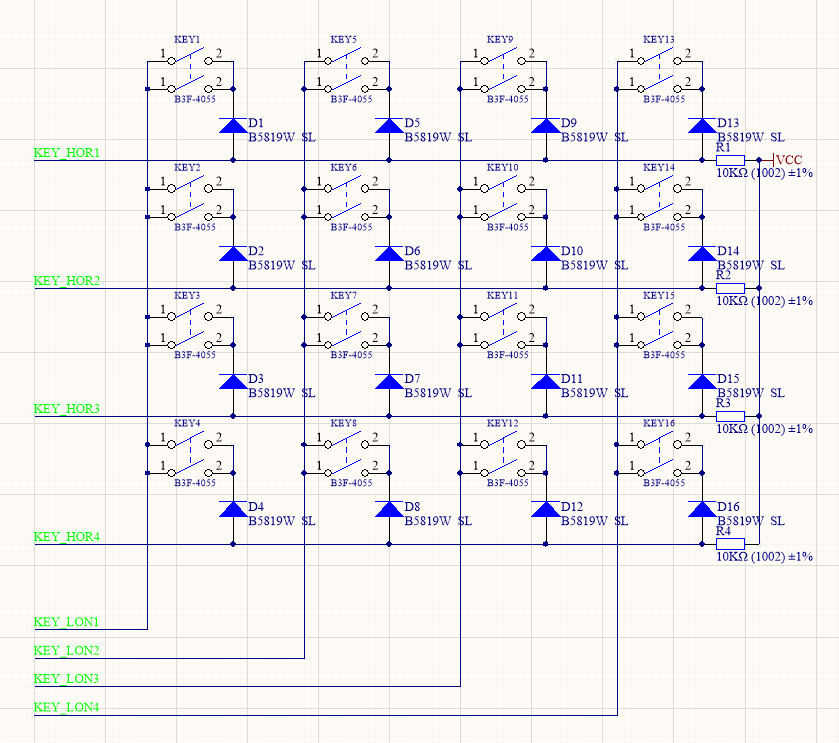

解決這個(gè)問(wèn)題很簡(jiǎn)單只需要在合適的位置加一個(gè)二極管,利用其單向?qū)щ娦宰钃蹼娏骺缌辛鲃?dòng)就行了。
