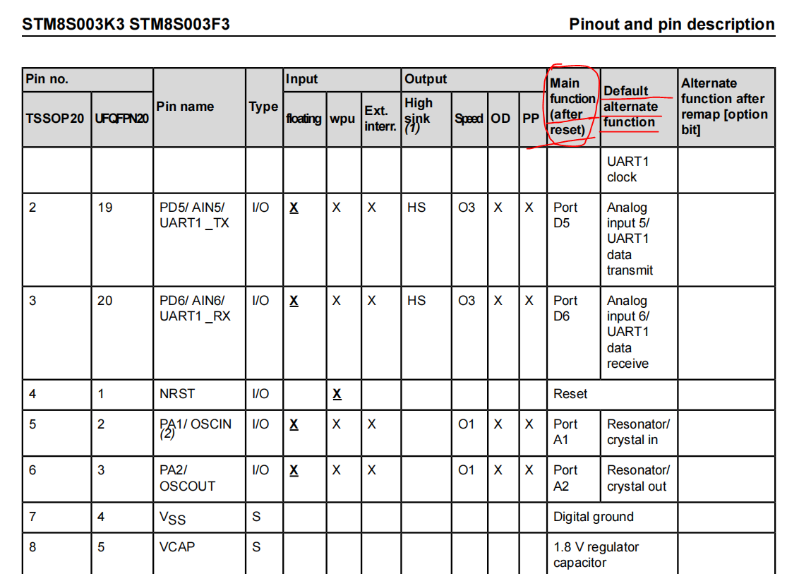

請(qǐng)教論壇各位大佬stm8的引腳復(fù)用問(wèn)題:
1.圖示中的Main Funcation(after reset)中的after reset指的是什么?單片機(jī)復(fù)位嗎?
2.Default alternate function 又是指的什么?怎樣才能使用?需要通過(guò)配置字來(lái)開(kāi)啟嗎?
3.最后的Alternate function after remap [option bit] 又是指的什么?和第二條有什么區(qū)別?
ID:123289 發(fā)表于 2021-11-23 10:18 | 只看該作者
假某引腳,有A\A\B\C三種功能,單片機(jī)上電后,它處于什么功能呢?
就用After Reset 告訴你。
ID:94031 發(fā)表于 2021-11-23 14:21 | 只看該作者
1,after reset 上電后。
2  Default alternate function  需要通過(guò)配置字來(lái)開(kāi)啟。
3  進(jìn)一步說(shuō)明 Alternate function。

ID:888259 發(fā)表于 2021-11-23 16:21 | 只看該作者
yzwzfyz 發(fā)表于 2021-11-23 10:18
就用After Reset 告訴你。
非常感謝
xuyaqi 發(fā)表于 2021-11-23 14:21
1,after reset 上電后。
3  進(jìn)一步說(shuō)明 Altern ...
懂了,非常感謝
