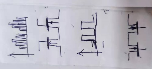

如果要檢測(cè),輸出的4個(gè)管子,過(guò)流,然后,降低脈寬(功率),要怎么寫(xiě)代碼? P1.2端口,低電平表示過(guò)流。 因?yàn)樵“詥?dòng)電流大,所以要低功率,啟動(dòng)1下。
ID:844772 發(fā)表于 2021-12-1 08:56 | 顯示全部樓層
hww22 發(fā)表于 2021-11-30 15:04
如果要檢測(cè),輸出的4個(gè)管子,過(guò)流,然后,降低脈寬(功率),要怎么寫(xiě)代碼? P1.2端口,低電平表示過(guò)流。  ...
不過(guò)是調(diào)整PWM2_2的T1T2,減小占空比而已,要注意是動(dòng)態(tài)調(diào),不過(guò)流就增大占空比,使得一直處于快要過(guò)流狀態(tài)。
ID:675799 發(fā)表于 2021-12-3 11:36 | 顯示全部樓層
glinfei 發(fā)表于 2021-12-1 08:56
不過(guò)是調(diào)整PWM2_2的T1T2,減小占空比而已,要注意是動(dòng)態(tài)調(diào),不過(guò)流就增大占空比,使得一直處于快要過(guò)流狀 ...

實(shí)際上,電路 很多是1邊輸入 正弦波脈沖, 1邊輸入 同極性的 電平信號(hào)。
ID:675799 發(fā)表于 2021-12-27 15:37 | 顯示全部樓層
glinfei 發(fā)表于 2021-11-30 09:08
對(duì)啊,我說(shuō)的就是這個(gè)意思。
為了降低 脈沖突變, 所以現(xiàn)在是 2個(gè)上管,輪流送 正弦波脈沖, 2個(gè)下管輪流送同級(jí)性的電平信號(hào)。
都是在 讀取的 0值, (最小值0)。 進(jìn)行 下管切換換的。
程序要怎么寫(xiě)才合理。
ID:675799 發(fā)表于 2021-12-27 15:50 | 顯示全部樓層
由于要在0值 切換 下管 的極性,所以代碼 不好理解, 上面的 正弦波值, 都沒(méi)有0
ID:844772 發(fā)表于 2021-12-27 17:49 | 顯示全部樓層
本帖最后由 glinfei 于 2021-12-27 18:09 編輯
你過(guò)流時(shí),應(yīng)該不動(dòng)T1,只改T2就行啊,根據(jù)過(guò)流情況給 T_SinTable[PWM_Index]乘以一個(gè)百分比整體降壓;你是在做H橋逆變吧?帶了死區(qū),沒(méi)啥特別建議,分別看看波形再上負(fù)載;
你是在直流上做正弦波,零在T_SinTable[]=1220,實(shí)在不行你就利用PWM控制你說(shuō)的上下管導(dǎo)通(帶了死區(qū));利用PWM_Index控制左右管導(dǎo)通?
另外,調(diào)整T_SinTable[],很容易做出你圖一的波形。
ID:675799 發(fā)表于 2021-12-28 08:34 | 顯示全部樓層
本帖最后由 hww22 于 2021-12-28 08:57 編輯
glinfei 發(fā)表于 2021-12-27 17:49
你過(guò)流時(shí),應(yīng)該不動(dòng)T1,只改T2就行啊,根據(jù)過(guò)流情況給 T_SinTable乘以一個(gè)百分比整體降壓;你是在做H橋逆變 ...
直流310V , H 橋 的。       自己做來(lái)玩玩, 驅(qū)動(dòng) 卷簾門(mén),之類。 停電神器。
T_SinTable 乘以一個(gè)百分比整體降壓, 放在中斷函數(shù) 里面,是吧。
這么說(shuō) 我把2個(gè) 下管 輪流送 方波信號(hào), 就可以了。
if (j==1220)   //0值, 就切換方波 比如 P1.6    P1.7
{P1.6 =0;
P1.7 =1; }
if (j==???)   //0值, 就切換方波 比如 P1.6    P1.7
{P1.6 =1;
P1.7 =0; }
問(wèn)題是  1個(gè)周期有 4個(gè) 0值吧。  其余3個(gè) 呢?

ID:844772 發(fā)表于 2021-12-28 09:09 | 顯示全部樓層
你仔細(xì)研究T_SinTable[]就發(fā)現(xiàn),它有兩個(gè)1220,按你4個(gè)0的說(shuō)法,T_SinTable[]第一個(gè)1220是上個(gè)波末和這個(gè)波初的兩個(gè)零,中間一個(gè)1220時(shí)同一個(gè)波上半周和下半周的兩個(gè)零。
你務(wù)必用示波器看一下,特別是看一下死區(qū)對(duì)不對(duì),再加負(fù)載啊,覺(jué)得程序還不很成熟。
另外驅(qū)動(dòng)電飯鍋也就算了,卷簾門(mén)是感性電路啊
