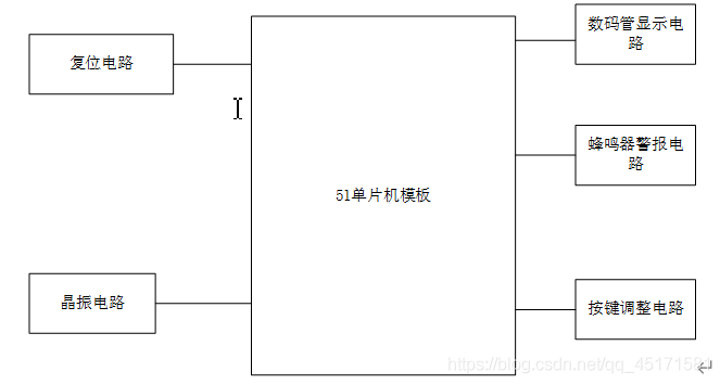

1、總設(shè)計框圖

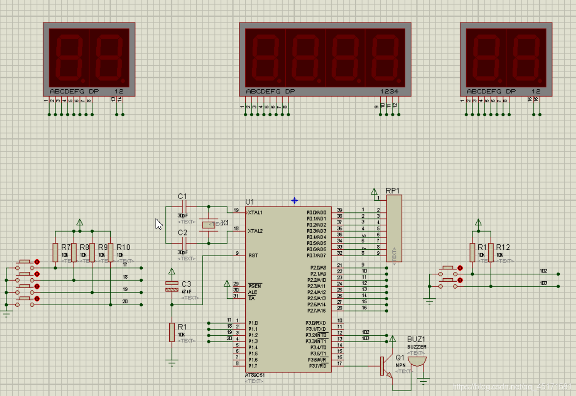

2、硬件仿真圖

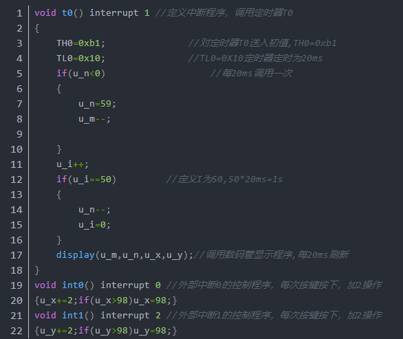

  68. void t0() interrupt 1 //定義中斷程序,調(diào)用定時器T0
  69. {
  70.         TH0=0xb1;                                //對定時器T0送入初值,TH0=0xb1
  71.         TL0=0x10;                                //TL0=0X10定時器定時為20ms
  72.         if(u_n<0)                                        //每20ms調(diào)用一次
  73.         {
  74.                 u_n=59;
  75.                 u_m--;
  76.
  77.         }
  78.         u_i++;
  79.         if(u_i==50)                        //定義I為50,50*20ms=1s
  80.         {
  81.                 u_n--;
  82.                 u_i=0;
  83.         }
  84.         display(u_m,u_n,u_x,u_y);//調(diào)用數(shù)碼管顯示程序,每20ms刷新
  85. }
  86. void int0() interrupt 0 //外部中斷0的控制程序,每次按鍵按下,加2操作
  87. {u_x+=2;if(u_x>98)u_x=98;}
  88. void int1() interrupt 2 //外部中斷1的控制程序,每次按鍵按下,加2操作
  89. {u_y+=2;if(u_y>98)u_y=98;}

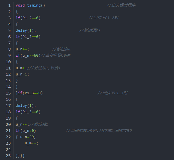

  90. void timing()                                                        //定義調(diào)時程序
  91. {
  92. if(P1_2==0)                                                //當(dāng)按下P1_2時
  93. {
  94. delay(1);                                        //延時消抖
  95. if(P1_2==0)
  96. {
  97. u_n++;                        //秒位加1
  98. if(u_n==60)//當(dāng)秒位到60時
  99. {
  100. u_m++;//分位加1,秒變1
  101. u_n=1;
  102. }
  103. }
  104. }if(P1_3==0)                                                //當(dāng)按下P1_3時
  105. {
  106. delay(1);
  107. if(P1_3==0)
  108. {
  109. u_n--;//秒位減1
  110. if(u_n<0)                  //當(dāng)秒位減到0時,分位減1,秒位變59
  111. { u_n=59;
  112.         u_m--;
  113.
  114. }}}}
