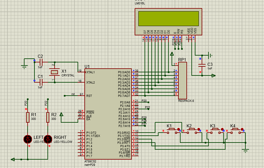

ID:987176 發(fā)表于 2021-12-2 13:14 | 顯示全部樓層 |閱讀模式
按K2按鈕不會(huì)顯示,

因?yàn)槟愕姆抡孳浖皇瞧罩泄鹃_發(fā)的

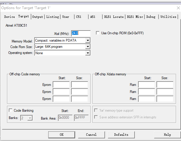

能在普中的開發(fā)板上運(yùn)行,編譯我是調(diào)了memory model調(diào)成了compact如何解決

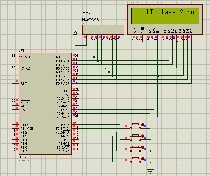

不要把函數(shù)寫得很復(fù)雜,若出現(xiàn)錯(cuò)誤很難查找。能簡化盡量簡化。下圖是按下K2后字符移動(dòng)顯示。 無標(biāo)題.jpg
簡化的代碼,要添加功能直接加在按鍵服務(wù)函數(shù)里即可。
