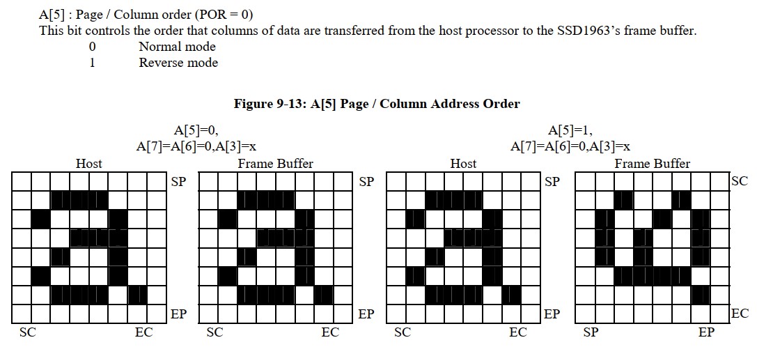

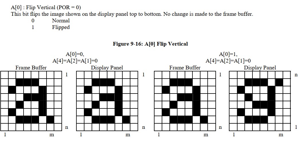

最近想使用SSD1963驅(qū)動(dòng)4.3寸的液晶屏,分辨率480*272。控制方式選擇STM32F103的FSMC進(jìn)行控制。
看到SSD1963通過0x36指令控制掃描方式,其中B[7:5]是控制掃描方式
我試了一下網(wǎng)上可以使用的驅(qū)動(dòng)程序,選擇B[7:5]=[0,0,0],這個(gè)掃描方式并不會(huì)改變顯示的效果,默認(rèn)是橫屏的方式
更改B[7]位為1并不會(huì)出現(xiàn)上下顛倒的效果。
為了實(shí)現(xiàn)豎屏顯示,更改了A[5]和A[0]位為1,這樣可以實(shí)現(xiàn)豎屏顯示。
所以想要請問各位大佬,為什么B[7:6]更改沒有效果?
這個(gè)從Host到Frame Buffer是什么意思呢?
以前用過ILI9341,更改掃描方式就可以實(shí)現(xiàn)橫豎屏的切換,為什么SSD1963會(huì)有這個(gè)問題呢?
