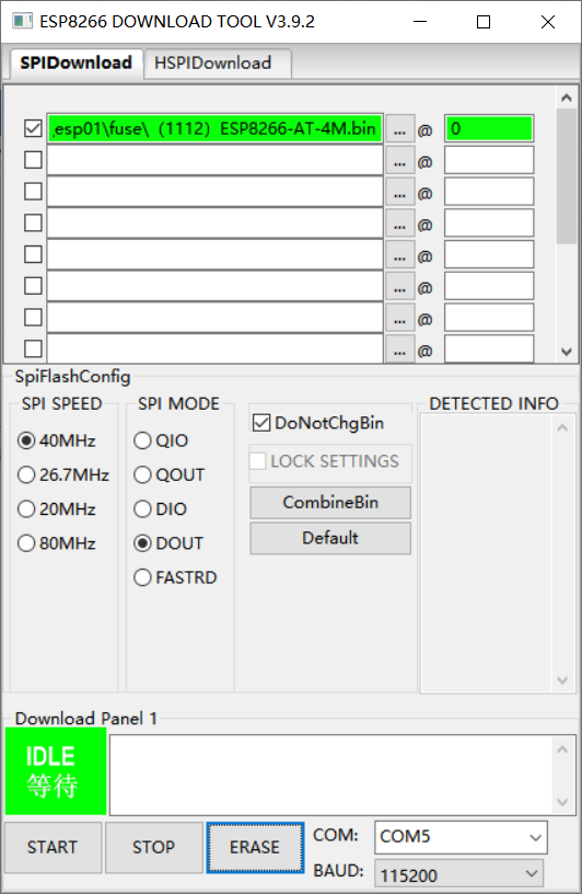

用的是esp01s+固件燒錄器,想刷一個mqtt的固件
刷完之后,用USBTTL連接,發(fā)送AT指令,什么反應都沒有,這是變成板磚了嗎?
在沒刷固件之前連接USBTTL,發(fā)送AT指令是有消息響應的

ID:955673 發(fā)表于 2021-12-9 15:12 | 顯示全部樓層
你這 框 的不是擦除么?
ID:808814 發(fā)表于 2021-12-9 17:05 | 顯示全部樓層
冰火風輪 發(fā)表于 2021-12-9 15:12
你這 框 的不是擦除么?
erase后點了start的,也顯示下載完成了
ID:955673 發(fā)表于 2021-12-9 17:47 | 顯示全部樓層
隨便折騰,不容易變磚,AT指令貌似得用全
ID:259500 發(fā)表于 2021-12-9 19:45 | 顯示全部樓層
記得esp8266刷固件是需要選定扇區(qū)地址的吧,是不是地址沒有選對?
