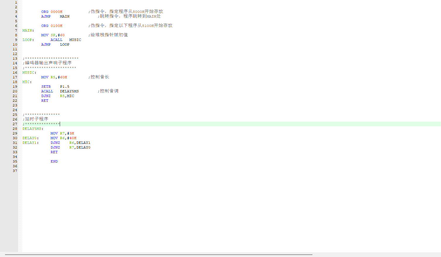

ID:991020 發(fā)表于 2021-12-11 20:22 | 顯示全部樓層 |閱讀模式
一直叫不出聲,救救孩子吧

BUZZER  BIT  P1.5
ID:261025 發(fā)表于 2021-12-11 21:42 | 顯示全部樓層

ID:884147 發(fā)表于 2021-12-11 23:30 | 顯示全部樓層
P1.5總給高電平是不會響的,要不斷改變狀態(tài),可以把SETB P1.5改為CPL P1.5
ID:624769 發(fā)表于 2021-12-11 23:39 | 顯示全部樓層
按你電路看,BZ和單片機之間應該接個3級管,不然帶不動,然后BZ的那個電阻應該去掉,不知道你單片機型號,你要用NPN管的話,沒有推挽輸出功能的單片機需要上拉電阻。用PNP管的話,要接VCC那頭,并且驅動蜂鳴器需要 CLR  P1.5
