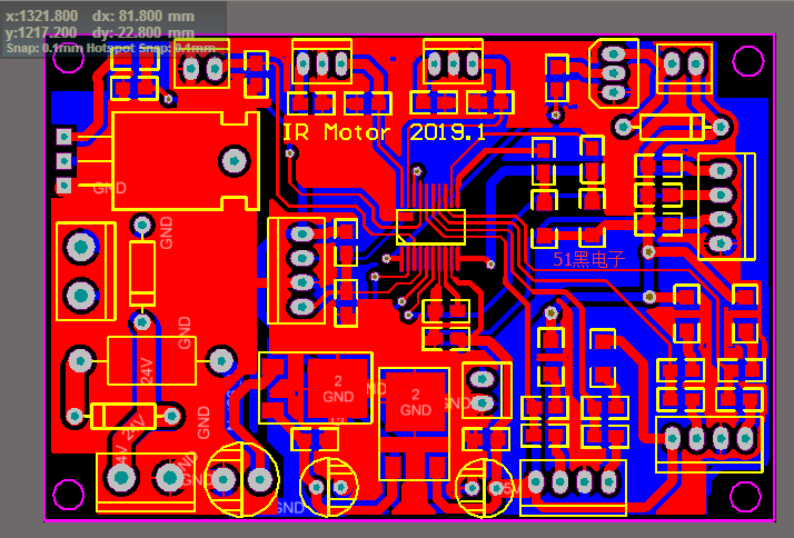

壓縮包中是工程文件,PCB原理圖是用在自己其他工程上的,由于WS2812只是單線控制,MAX4466也是只有一個(gè)端口讀取數(shù)據(jù),因此原理圖
沒有專門進(jìn)行修改;只是在相應(yīng)的引腳上進(jìn)行了操作;

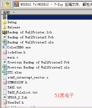

本工程對初次使用WS2812的朋友有參考作用。
Altium Designer畫的原理圖和PCB圖如下:(51hei附件中可下載工程文件)
