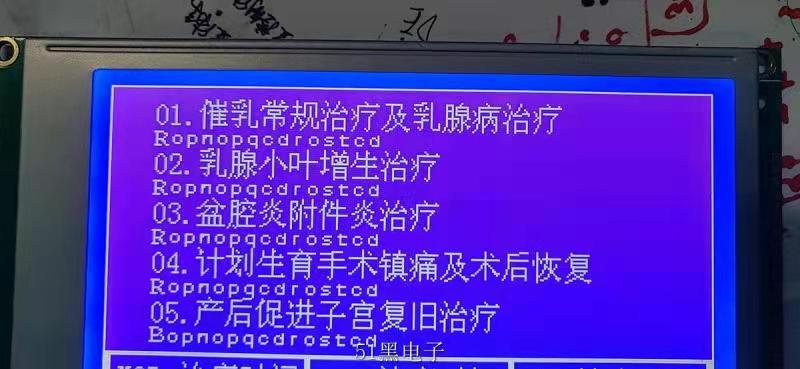

用字模軟件生成英文單詞的字庫時(shí),字母之間是等寬的,LCD屏空間有限,一行寫不了幾個(gè)單詞,有沒有方法讓字母之間緊湊一點(diǎn),這樣每一行書寫的單詞會(huì)多一點(diǎn)。誰有經(jīng)驗(yàn)的指點(diǎn)一下
ID:883242 發(fā)表于 2021-12-22 14:39 | 顯示全部樓層
可以自定義字庫,但是那樣程序?qū)懫饋硖闊┝,還要給每個(gè)字母做一個(gè)索引。
ID:450037 發(fā)表于 2021-12-22 15:31 | 顯示全部樓層
Hephaestus 發(fā)表于 2021-12-22 14:39
能具體點(diǎn)嗎?在哪里自定義,要寫什么程序做索引,F(xiàn)在沒招了。。。只能所有方法都試一下了。畢竟別人已經(jīng)寫起來了

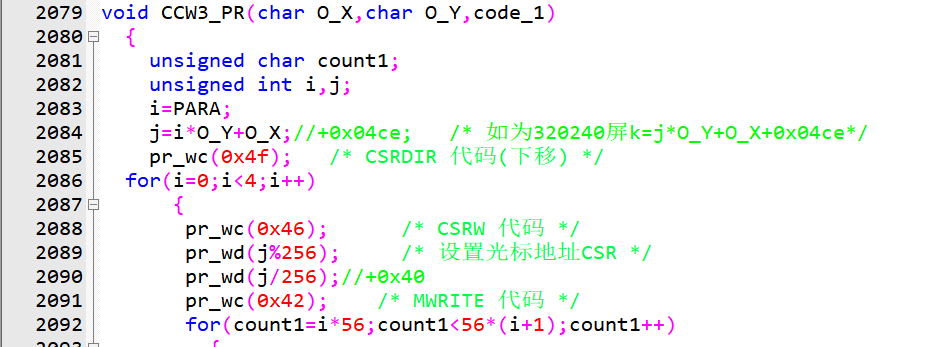

ID:161164 發(fā)表于 2021-12-22 15:37 | 顯示全部樓層
zhangzhao2423 發(fā)表于 2021-12-22 15:31
能具體點(diǎn)嗎?在哪里自定義,要寫什么程序做索引,F(xiàn)在沒招了。。。只能所有方法都試一下了。畢竟別人已經(jīng) ...
先把原代碼貼上來,看看怎么改

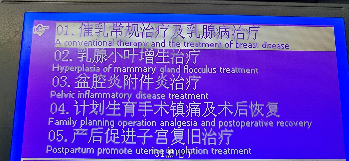

最下面一個(gè)是之前別人做的程序,它的英文書寫字母之間很緊湊,我這個(gè)字母之間等寬的。用字模生成的字庫。我不知道他是用什么方法書寫的。上看的程序代碼就是解字庫的。
