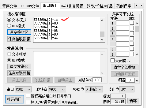

S35390A通過(guò)IIC讀寫,讀取的時(shí)間與寫入的時(shí)間不一致,讀出來(lái)的數(shù)據(jù)只有年是對(duì)的,不知道問(wèn)題出在哪里,請(qǐng)大佬幫忙分析
寫入時(shí)間為:S35390A[6]={0x16,0x0C,0x17,0x0E,0x24,0x00}; //22-12-23 14:36:00
讀出時(shí)間為:
以下是單片機(jī)程序部分:

ID:584814 發(fā)表于 2021-12-24 08:55 | 顯示全部樓層
網(wǎng)上掃了一下有這樣的描述看了和通常用的RTC讀算法不一樣供參考
百度"S35390驅(qū)動(dòng)程序"即可看到
