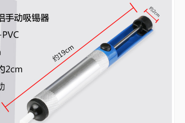

ID:401564 發(fā)表于 2021-12-25 20:39 | 顯示全部樓層

ID:968480 發(fā)表于 2021-12-26 14:33 | 顯示全部樓層
Y_G_G 發(fā)表于 2021-12-25 20:39
手動吸錫器十塊錢包郵的多了去了,這種單手按的比那種大大個好用很多
謝謝。。

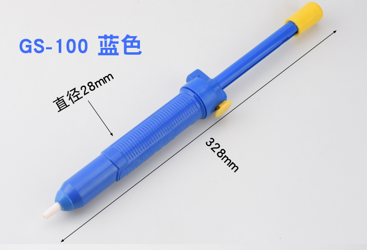

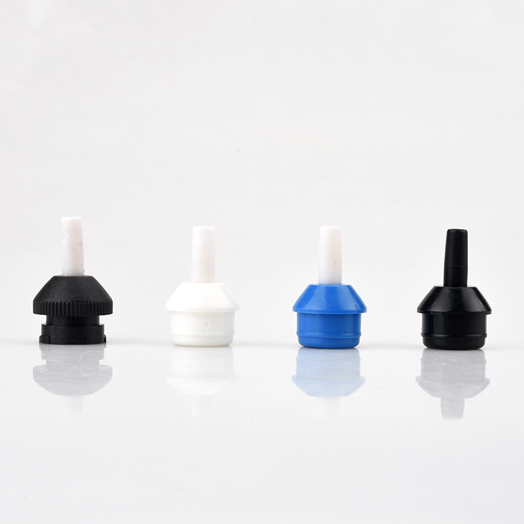

ID:903924 發(fā)表于 2021-12-26 16:54 | 顯示全部樓層
我用的是一個藍色的大的 還買了個小的  小的太雞肋 還是大的好用  還可以換吸嘴

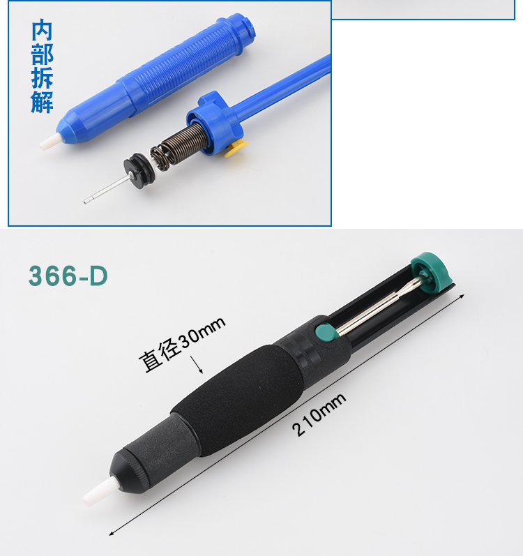

ID:403593 發(fā)表于 2021-12-26 20:29 | 顯示全部樓層
某工DP-366d,感覺這是我目前為止用過的很好的手動吸錫器
ID:824056 發(fā)表于 2021-12-26 22:01 | 顯示全部樓層
一把也不貴,買便宜的就壞一把換一把,還是買好點的就買可以換吸嘴的那種換了換嘴就可以了

ID:968480 發(fā)表于 2021-12-27 14:53 | 顯示全部樓層
Qiuhan 發(fā)表于 2021-12-26 16:54
大的說的是大功率的吧

ID:968480 發(fā)表于 2021-12-27 14:55 | 顯示全部樓層
這一生只為你 發(fā)表于 2021-12-26 20:29
謝謝 。。。!

ID:155507 發(fā)表于 2021-12-27 17:13 | 顯示全部樓層
心與空間 發(fā)表于 2021-12-27 14:53
大的說的是大功率的吧
不是大功率的
可以換
ID:968480 發(fā)表于 2021-12-29 20:54 | 顯示全部樓層
哦是這個,手動可以換吸嘴的 。。!謝謝您
