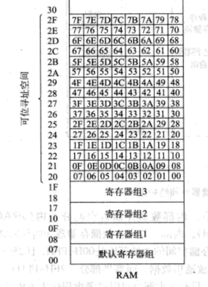

誰(shuí)能告訴我為啥MOV C,40H 是對(duì)的?40H不在20H~2FH里啊!

語(yǔ)法上,0~0FFH都是對(duì)的,都可以通過(guò)編譯。如果不對(duì)那也是執(zhí)行結(jié)果不對(duì),編譯期間不會(huì)報(bào)錯(cuò)。

誰(shuí)告訴你"40H不在20H~2FH里。"?
MOV是尋址指令,它會(huì)根據(jù)操作數(shù)自動(dòng)識(shí)別的
MOV C,40H
這個(gè)的操作對(duì)象是C,C是位,所以,它就是把40H這個(gè)位的值傳送到C,40H位地址位于0x28.0,就是28H的最低位
你可以MOV C,(任何小于255的數(shù),8051指令是8位的,只有一條16位指令),它會(huì)自動(dòng)對(duì)應(yīng)字節(jié)中的位,可以位尋址的就會(huì)位尋址,不可以的就知道結(jié)果是什么了,沒(méi)試過(guò)
