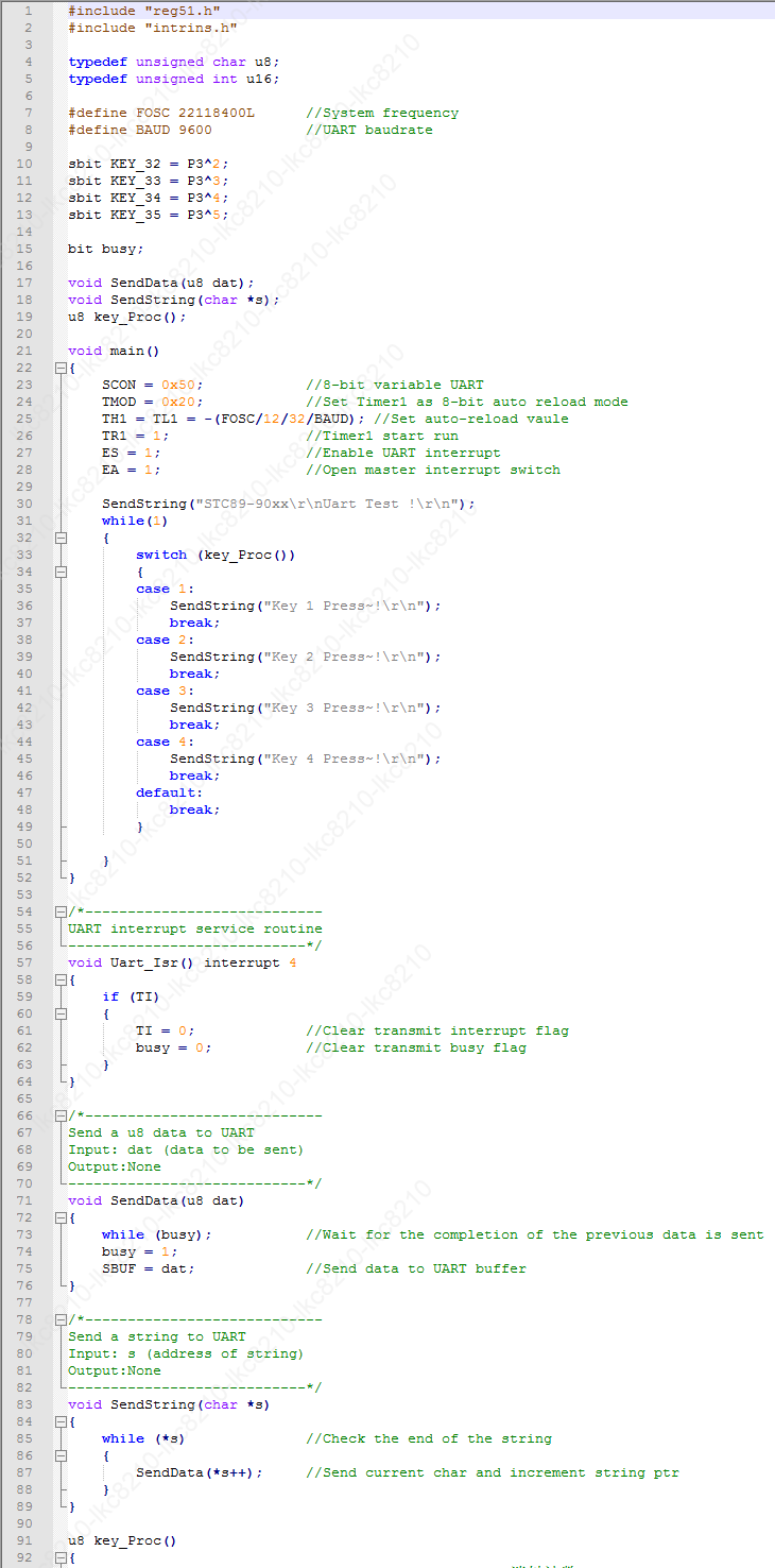

簡單到爆,四個if判斷按鍵就能搞定的東西
ID:161164 發(fā)表于 2021-12-31 10:28 | 顯示全部樓層
ID:761175 發(fā)表于 2022-1-1 13:40 | 顯示全部樓層
lkc8210 發(fā)表于 2021-12-31 10:28
簡單~范例程序改一下就可以了
十分感謝,才學(xué)很多都是迷茫的

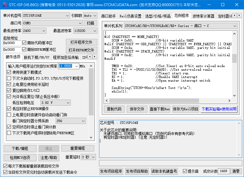

ID:761175 發(fā)表于 2022-1-1 21:52 | 顯示全部樓層
大神你好,你這是在那下的。能分享下嗎
謝謝
ID:161164 發(fā)表于 2022-1-2 00:17 | 顯示全部樓層
稻草人008 發(fā)表于 2022-1-1 21:52
大神你好,你這是在那下的。能分享下嗎
謝謝
ID:761175 發(fā)表于 2022-1-2 09:56 來自觸屏版 | 顯示全部樓層
lkc8210 發(fā)表于 2022-1-2 00:17
STC-ISP里就有
十分感謝
