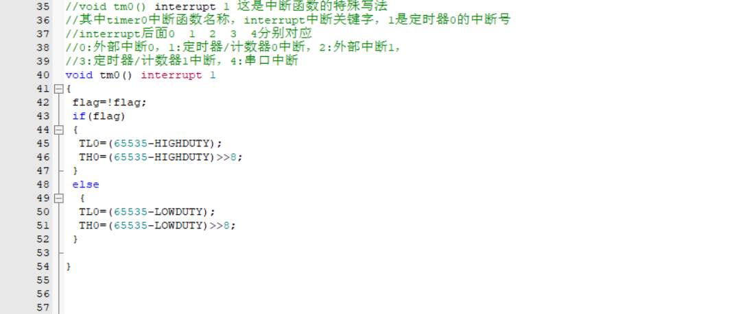

各位大神,我是一個(gè)小白,最近在學(xué)習(xí)STC8A8K64S4A12單片機(jī),有個(gè)PWM控制P35的LED燈例程有些不明白,其中有一句是PWM運(yùn)行時(shí)輸出控制一個(gè)LED燈做呼吸燈運(yùn)行,但我沒(méi)看懂程序時(shí)如何定義這個(gè)LED燈的,
希望有明白的大神不要嘲笑,耐心指導(dǎo)指導(dǎo),非常感謝!
程序截圖如下

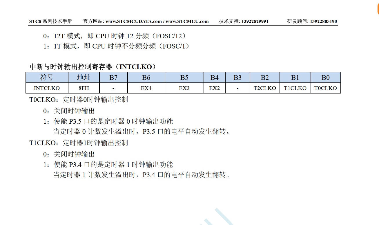

ID:917597 發(fā)表于 2022-1-4 09:12 | 顯示全部樓層
INTCLK0=0x01,即INTCLK0的B0位為1,使能P3.5口的定時(shí)器時(shí)鐘輸出功能,當(dāng)定時(shí)器0計(jì)數(shù)完成發(fā)生溢出時(shí),P3.5口的電平自動(dòng)發(fā)生翻轉(zhuǎn),每隔一個(gè)定時(shí)器計(jì)時(shí)周期P3.5口由0變成1或者由1變成0,即P3.5輸出了PWM。
ID:476652 發(fā)表于 2022-1-4 18:36 | 顯示全部樓層
非常感謝老師們的共同解釋?zhuān)。?br /> 通過(guò)老師們截圖,文字的解釋?zhuān)医K于明白了些了,
就是說(shuō)這個(gè)INCLK0和P3.5口,在芯片里是綁定的了,也更換不了接口的,只能是使用或者禁用的選擇了,
原來(lái)程序里的解釋有看手冊(cè)這幾個(gè)字,現(xiàn)在明白含義了,
再次感謝各位不認(rèn)識(shí)的網(wǎng)絡(luò)中的老師們。!
