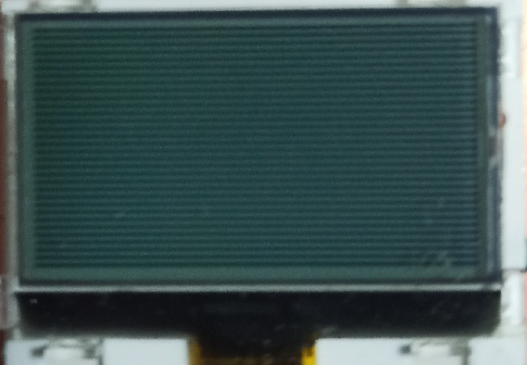

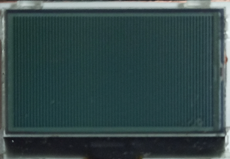

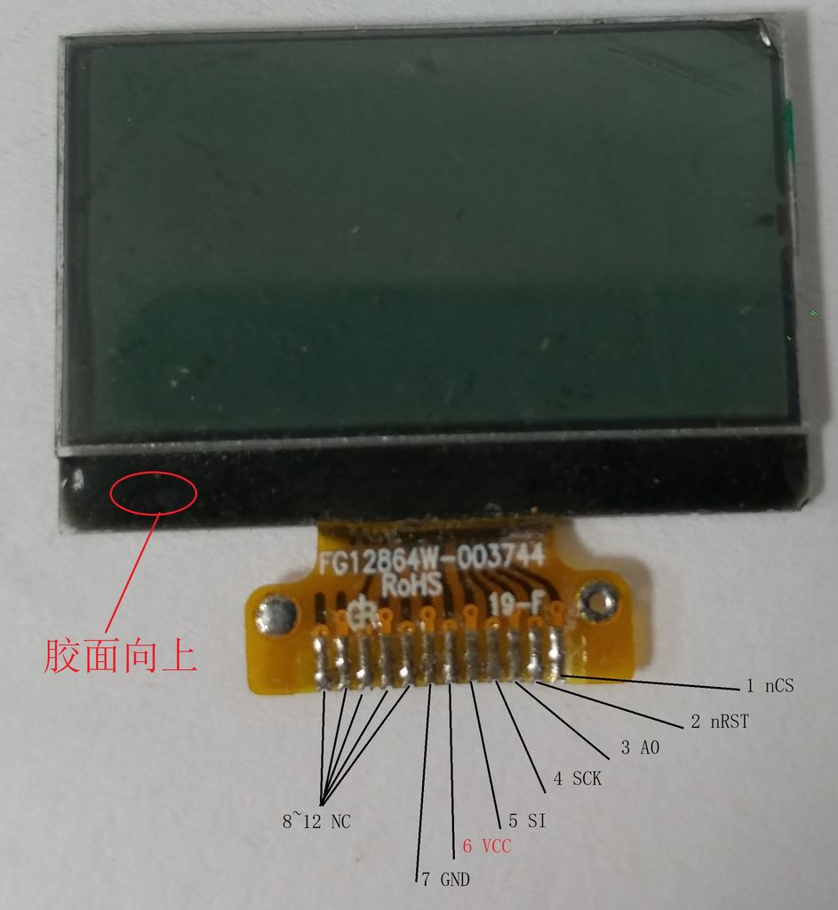

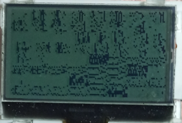

在這里放一份, 方便測試屏幕的時(shí)候用, 這樣不需要臨時(shí)找

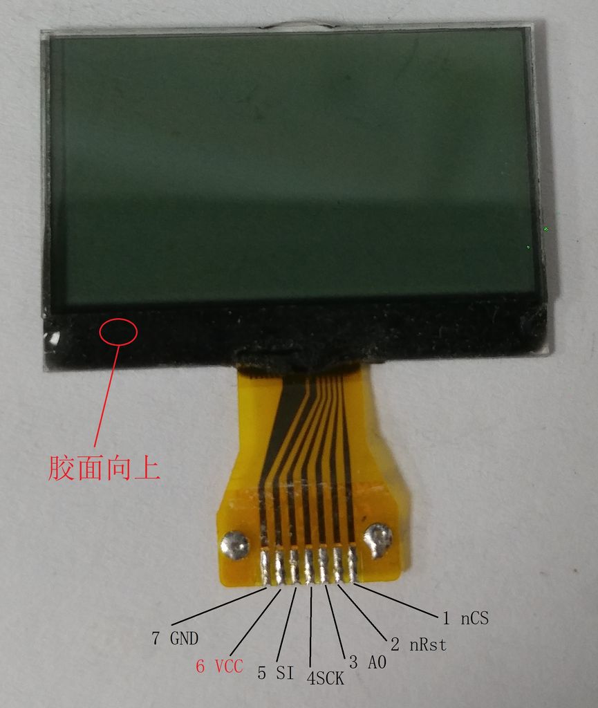

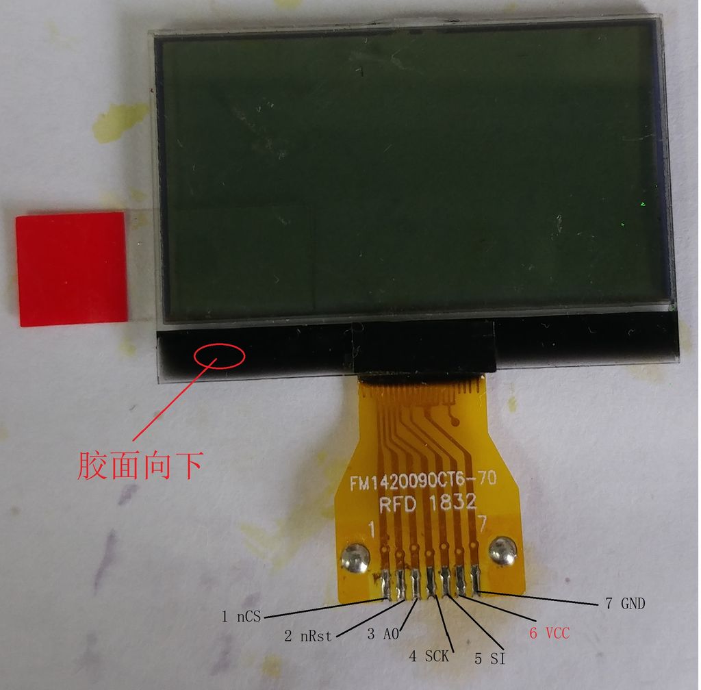

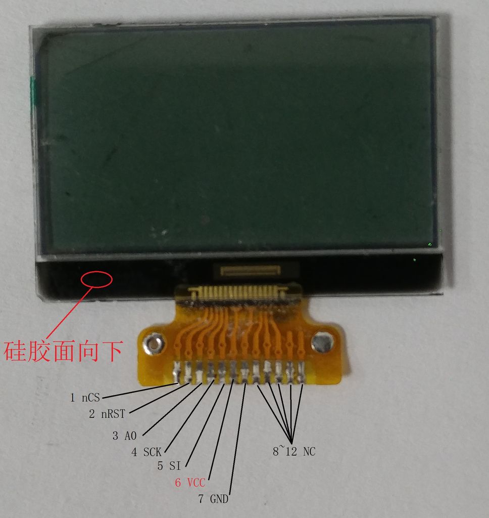

pin腳定義
代碼看附件, 項(xiàng)目只有一個(gè)main.c, 需要修改的是這部分, 因?yàn)槭褂肎PIO模擬的SPI, 所以基本上可以換成任意IO口
  1. sbit     CS=P3^5;
  2. sbit     RESET=P3^7;
  3. sbit     CD=P3^6;
  4. sbit     SCL=P3^2;
  5. sbit     SDA=P3^4;

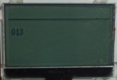

  465.                 Wait_Press();
  466.
  467.                 Display_Clear(0x00,0x00);

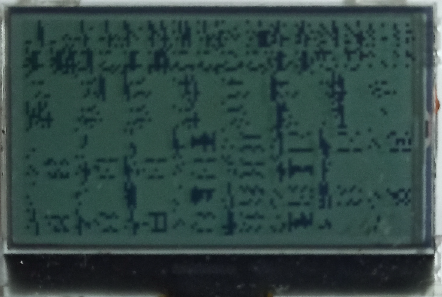

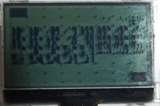

ID:261025 發(fā)表于 2022-1-11 20:31 | 顯示全部樓層
最開始那幾屏顯示的是什么啊  我這顯示的是亂碼  只有后面全屏點(diǎn)陣橫條豎條這些顯示正常
ID:912806 發(fā)表于 2022-1-12 01:02 | 顯示全部樓層
418854190 發(fā)表于 2022-1-11 20:31
兩個(gè)圖片, 一個(gè)圖片里顯示的是兩行文字, 64-C0G! WGM-128, 另一個(gè)應(yīng)該是插入卡之類的.
你這樣點(diǎn)亮了基本上就沒什么大問題了, 調(diào)調(diào)參數(shù)很快就能正常用了.
參與人數(shù) 1黑幣 +20 收起 理由
