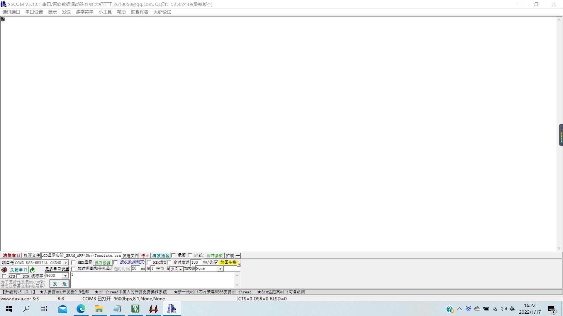

為什么我發(fā)送的1返回的不是1呢?
ID:752974 發(fā)表于 2022-1-18 08:24 | 顯示全部樓層
看看串口助手顯示方式是HEX還是ASCII.
ID:625730 發(fā)表于 2022-1-18 09:24 | 顯示全部樓層
檢查一下板子上的晶振頻率是多少,根據(jù)晶振頻率確認(rèn)一下你的波特率設(shè)置是否正確。
ID:453974 發(fā)表于 2022-1-18 20:44 | 顯示全部樓層
查一下波特率吧
ID:856329 發(fā)表于 2022-1-20 11:18 | 顯示全部樓層
串口助手發(fā)送的數(shù)據(jù)是ASIIC碼格式,需要在接收函數(shù)中將數(shù)據(jù)轉(zhuǎn)換一下,可以將接收的數(shù)據(jù)-48或者-'0'。另外需要確認(rèn)程序設(shè)置的波特率和串口助手的波特率一致,否則也會(huì)通訊失敗。
