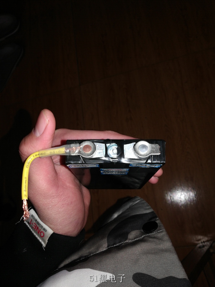

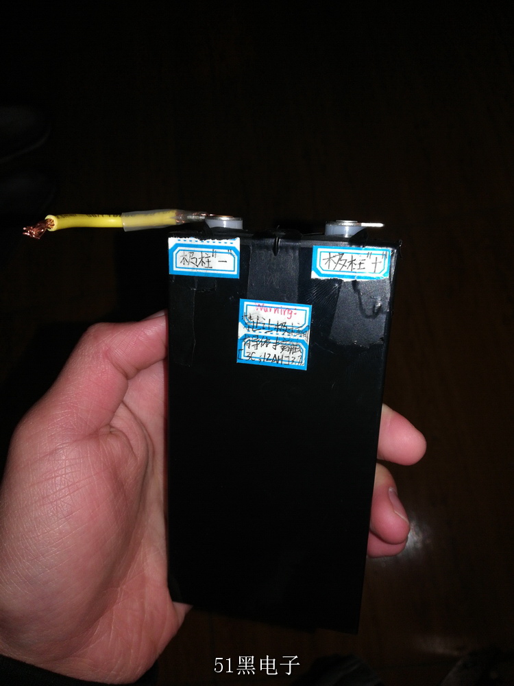

如圖
新買的這個(gè)鋰電池(3.7v 12AH 持續(xù)放電3C 最大5C),買來主要是想研究下(玩)
遇到如下問題:
1.在我接給負(fù)極極柱簡易引一根線時(shí),發(fā)現(xiàn)負(fù)極柱有些松動(可以輕微前后扳動),是否正常 要采取什么措施
2.這種電池可不可以當(dāng)作一般的18650電池使用(接0.1-1A左右的小電器能否正常工作)
3.能否通過短暫短路實(shí)現(xiàn)點(diǎn)焊(最大應(yīng)該可以12A*5=60A),單節(jié)是否可用為點(diǎn)焊機(jī),是否要加什么模塊還是可以直接接焊針?

用鋰電池做點(diǎn)焊機(jī)就如身邊放個(gè)火藥桶

這個(gè)內(nèi)阻太大吧。那種大容量磷酸鐵鋰的應(yīng)該可以,內(nèi)阻才零點(diǎn)幾。20AH的4串做汽車啟動一百多A都沒問題。容量更大的內(nèi)阻更低做點(diǎn)焊,應(yīng)該可以的。不過點(diǎn)焊機(jī)為啥不選擇便宜的法拉電容

內(nèi)阻標(biāo)的0.1歐。
請問大佬只用這個(gè)單個(gè)接 點(diǎn)焊筆可以嗎,或者可以通過增加哪些其他零件(除電池)實(shí)現(xiàn)呢?
ID:624769 發(fā)表于 2022-1-20 21:26 | 顯示全部樓層
12AH 3C  代表可以 穩(wěn)定的提供 36A 的電流, 最高5C 說明瞬間 電流可以 60A  可不可以點(diǎn)焊筆 就看 60A是否能達(dá)到你點(diǎn)焊筆 的需求了,不行的話得電容括流。
