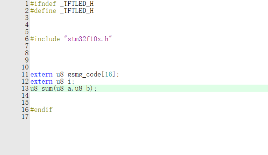

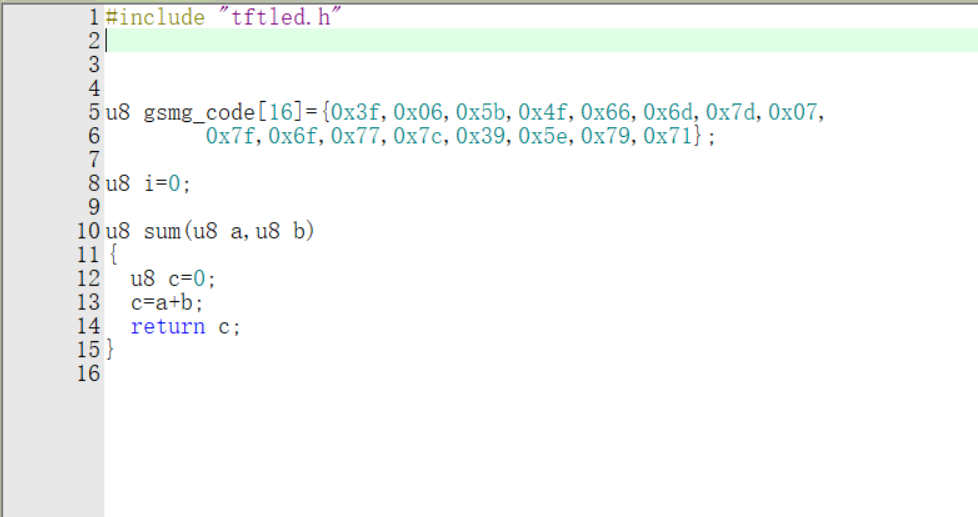

這個(gè)是tftled.c
下面的是tftled.h

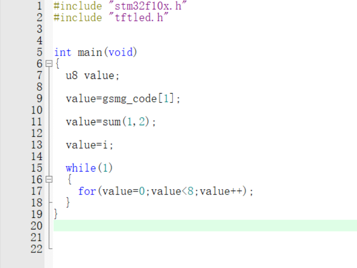

51hei截圖20220122170157.png 這個(gè)是 main.c
想問下 編譯的時(shí)候 這個(gè)數(shù)組和變量i 都需要加上 extern 才行,
為什么頭文件里,函數(shù)sum不需要前面加extern?
(函數(shù)沒什么意義 隨便寫的)

嗯,我的矛盾點(diǎn)在于 你看啊
tftled.h這個(gè)頭文件里面 聲明的 變量和函數(shù)
在main.c這個(gè)文件使用 包含了tftled.h頭文件(include"tftled.h")
那么 我在main.c這個(gè)文件里面 想用tftled.c里的變量 這個(gè)需要聲明extern int i;到這邊我都是知道。
那main.c要去用tftled.c里的函數(shù)的時(shí)候 不也得是extern u8 sum();聲明一下嗎?
他不加extern 光聲明u8 sum(u8 a,u8 b); 也能找到tftled.c里的函數(shù)。不得是extern u8 sum(u8 a,u8 b);嗎?
