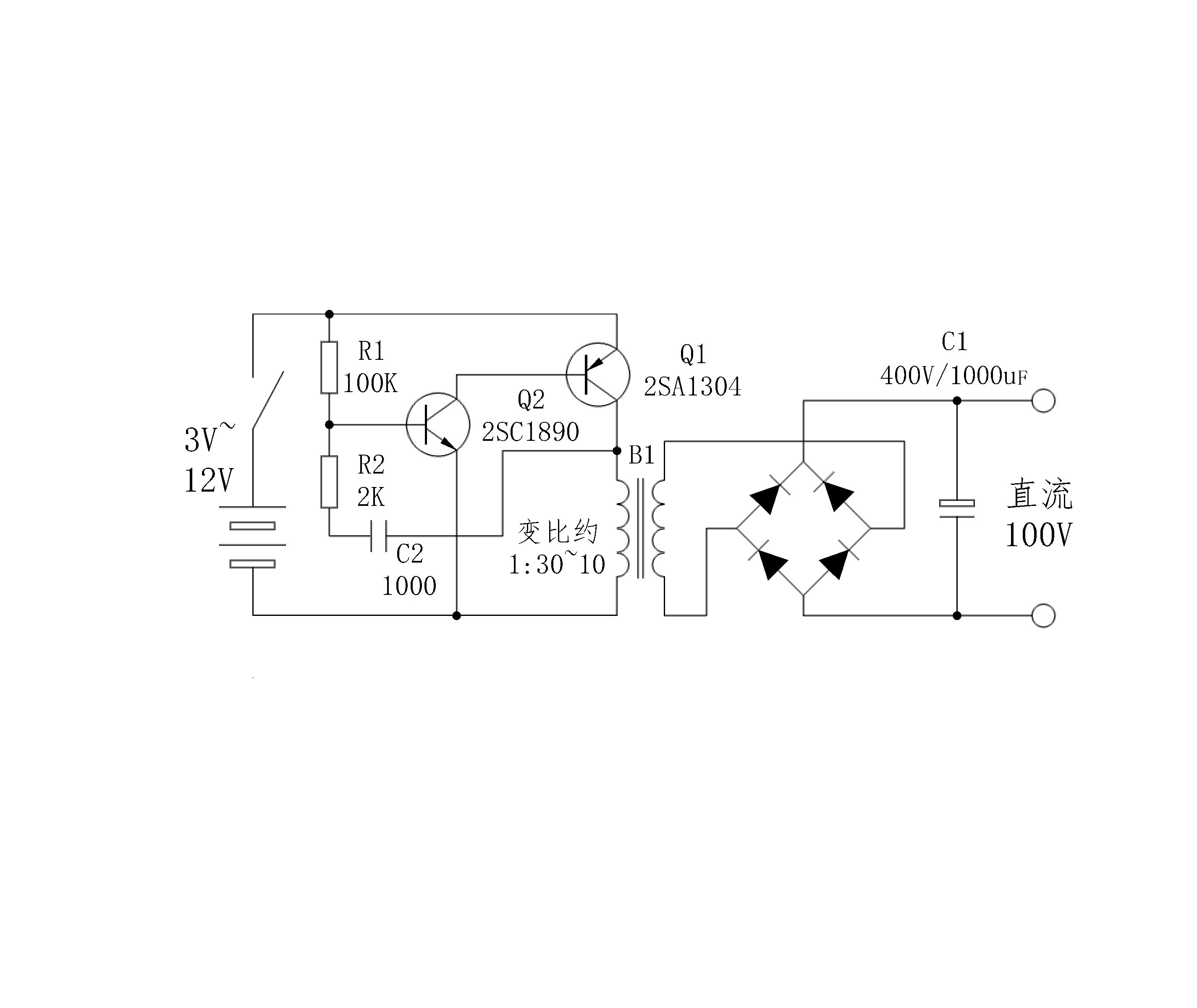

ID:149988 發(fā)表于 2022-1-29 07:21 | 顯示全部樓層
在附件中有圖紙
升壓開關(guān)電源.docx
26.47 KB, 下載次數(shù): 9
ID:149988 發(fā)表于 2022-1-29 08:14 | 顯示全部樓層

ID:899981 發(fā)表于 2022-1-30 17:52 | 顯示全部樓層
謝謝,可以參考。
