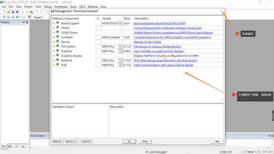

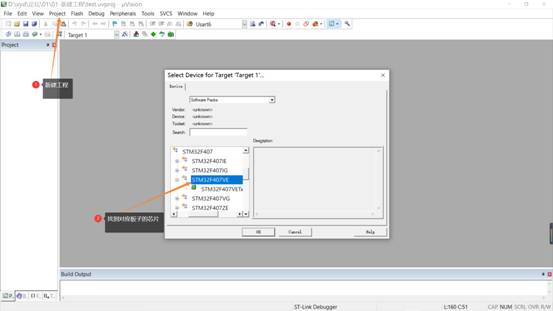

第二點:新建工程,找到對應(yīng)的芯片
注意:

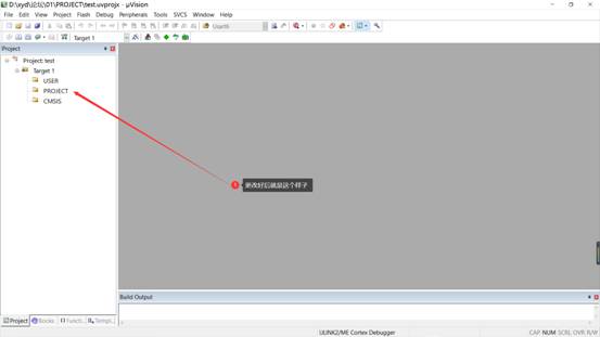

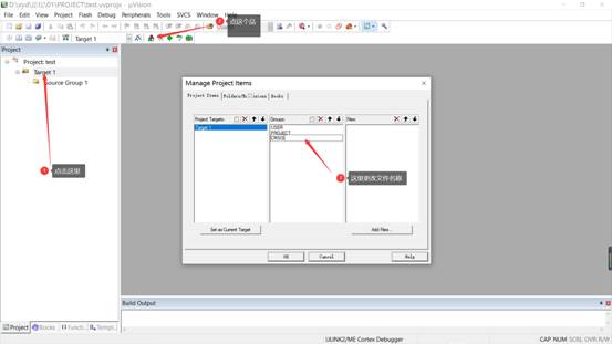

第三點:更改文件夾名字
CMSIS文件:是系統(tǒng)文件
PRIJECT文件:是工程文件
USER文件:是自己定義的文件,一般用來裝直接要加的功能.c文件

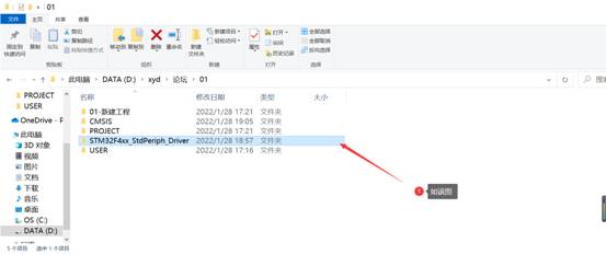

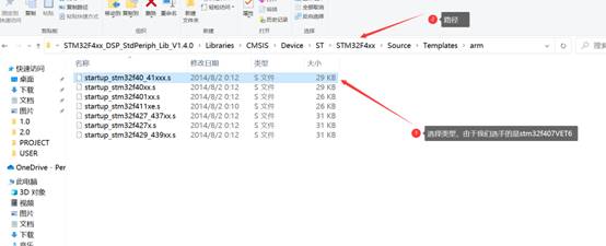

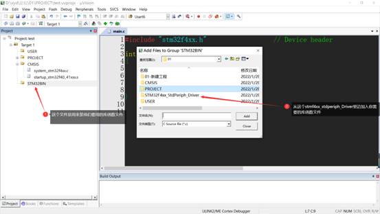

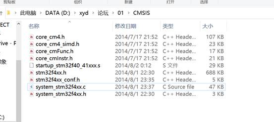

第四點:在新建的CMSIS里邊放入這兩個.h文件,已經(jīng)啟動.s文件-startup_stm32f40_41xxx.s
Libraries里邊都是庫文件

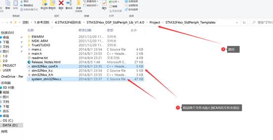

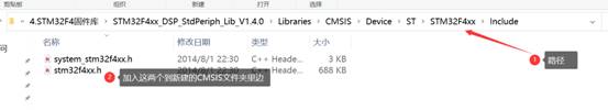

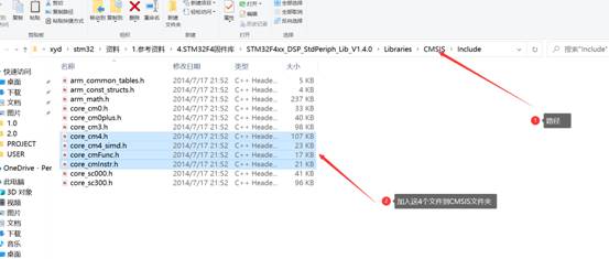

第五點:將以下4個.h文件加入到CMSIS文件里邊
第六步:將如下.h文件加入到CMSIS文件夾里邊。
得出全部如下:

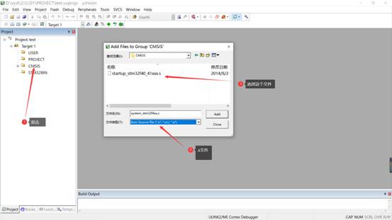

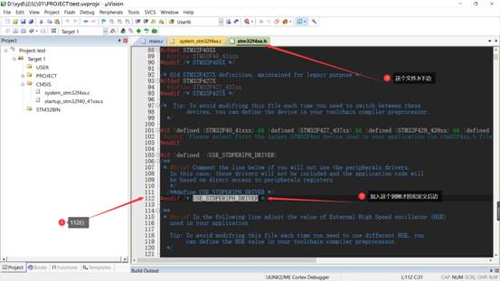

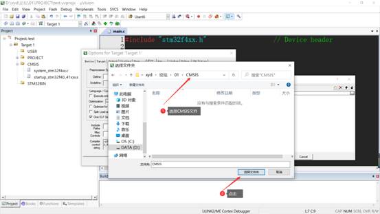

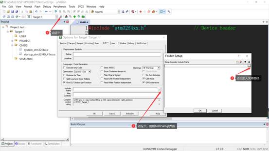

第九點:在CMSIS工程文件加入

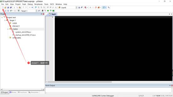

新建文件,建立main.c文件,要先保存進入到PROJECT文件夾里邊,再將其加入到工程里邊來
第十點;
第十一點:加入宏定義:

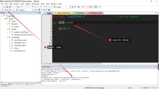

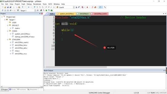

第十二點:在main.c文件下寫如下代碼
完成
