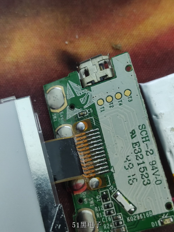

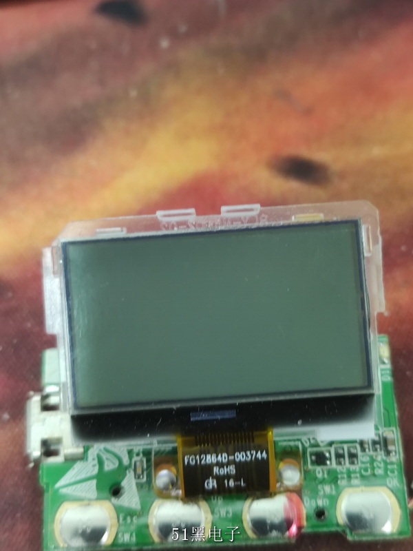

我想換在我的t12上 現(xiàn)在是0.96oled 我有個(gè)u盾的lcd 想換在上面 但是不知道怎么操作 有老哥指導(dǎo)下嗎 12864屏幕

聽(tīng)說(shuō)還得要主控但是我這啥也沒(méi)有

先找出 oled 的代碼部分,然后改成 lcd 的代碼,沒(méi)了
LCD的代碼,可查器件手冊(cè)。對(duì)于這種成品上的東東,也可以用邏輯測(cè)試儀、示波器等工具抓。
除非有你一樣的硬件環(huán)境,否則除了建設(shè)性建議,能給的都是算命式的建議

要驅(qū)動(dòng)代碼.

oled和lcd管腳也不一樣吧,先看原理圖管腳夠不夠能不能引出來(lái),弄好布線了再寫(xiě)lcd驅(qū)動(dòng)代碼,調(diào)試

Please check interface IIC or SPI,SCL and SDA looks like IIC interface . The SPI should has MOSI ,MISO ,CLK and CS signal.
ID:517951 發(fā)表于 2022-2-8 16:00 | 顯示全部樓層
先要看下OLED和LCD的接口電壓(5v還是2.8V)和類(lèi)型是不是一致。I2c和SPI接口轉(zhuǎn)換為8bitMCU接口,原本的IO就不夠用了。 再來(lái)改屏的初始化代碼,還有刷屏的指令。 軟硬件改造完了,才可以替換成功。
