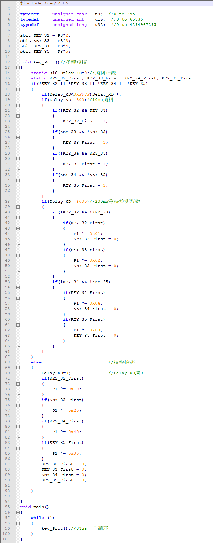

ID:161164 發(fā)表于 2022-2-11 00:27 | 顯示全部樓層
qwettyuio 發(fā)表于 2022-2-10 14:12
要兩個(gè)按鍵控制一個(gè)操作,而且分優(yōu)先級(jí),可以指導(dǎo)一下思路嗎?
參考一下

ID:161164 發(fā)表于 2022-2-12 10:50 | 顯示全部樓層
改進(jìn)版,第二鍵按下立刻有反應(yīng)
