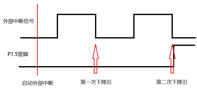

通過示波器觀察,發(fā)現(xiàn)在執(zhí)行上述語句大約1毫秒之后的第一個外部中斷下降沿,P1.5電平?jīng)]有變化,即沒有觸發(fā)外部中斷0,而是在大約3毫秒后的第二個外部中斷下降沿P1.5才被拉高,即觸發(fā)了中斷0。示意圖如下:
通過進一步實驗發(fā)現(xiàn),從第二個開始之后的每個下降沿,都能觸發(fā)int0。下降沿的間隔大約1~2毫秒,單片機晶振33MHz。程序中沒有使用更高級別的中斷。

ID:970163 發(fā)表于 2022-2-14 08:33 來自觸屏版 | 顯示全部樓層
188610329 發(fā)表于 2022-2-13 23:31
外部中斷的引腳給個上拉電阻看看,估計一開始引腳壓根就沒在高電位。
中斷腳是其它電路送來的信號,是持續(xù)的方波,就像圖中那樣
