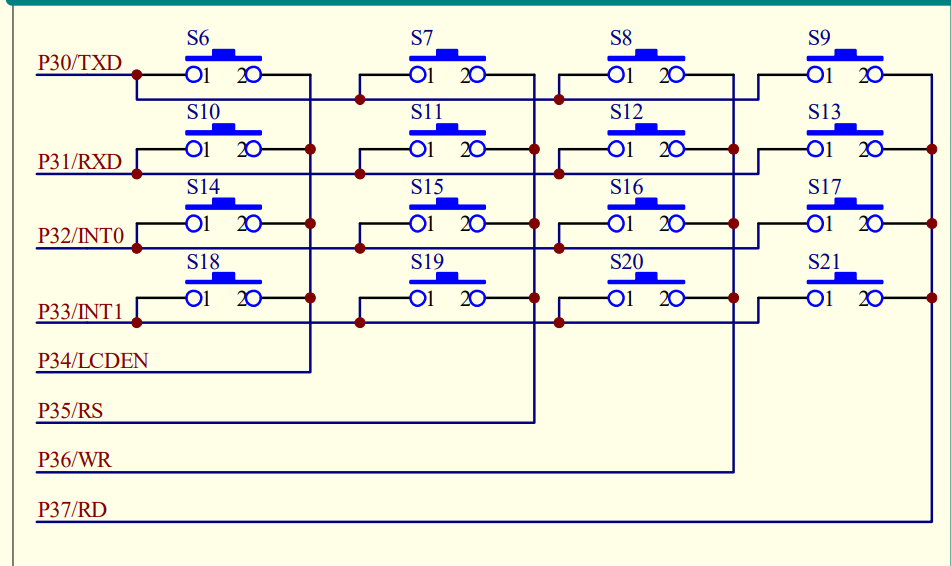

ID:1002906 發(fā)表于 2022-2-12 18:26 | 顯示全部樓層 |閱讀模式
布置的任務(wù)一部分是按下矩陣鍵盤(pán)S6讓led亮一個(gè)燈,我自己寫(xiě)的程序按下S6并沒(méi)有任何反應(yīng),請(qǐng)幫我看一下怎么回事
單片機(jī)源程序如下:

矩陣鍵盤(pán)原理圖
矩陣鍵盤(pán)原理圖

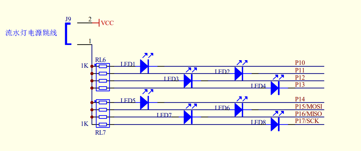

LED燈原理圖
LED燈原理圖
