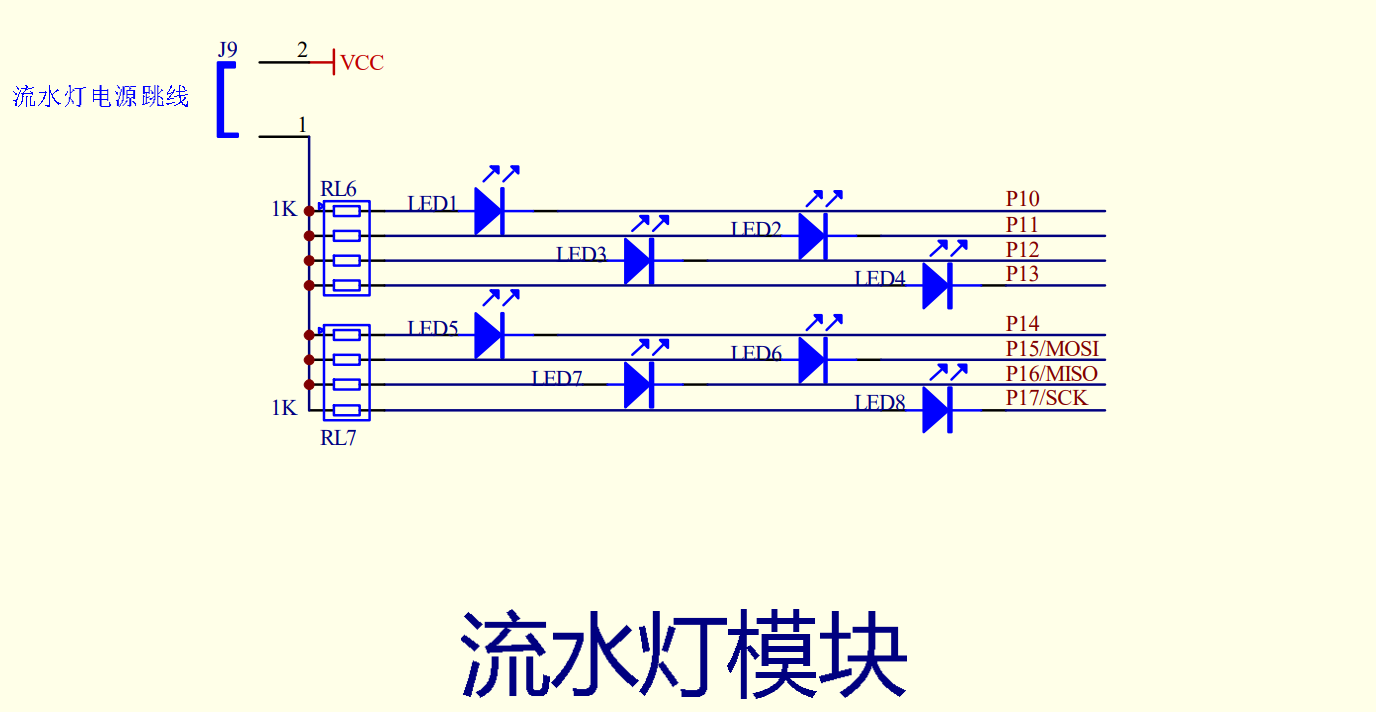

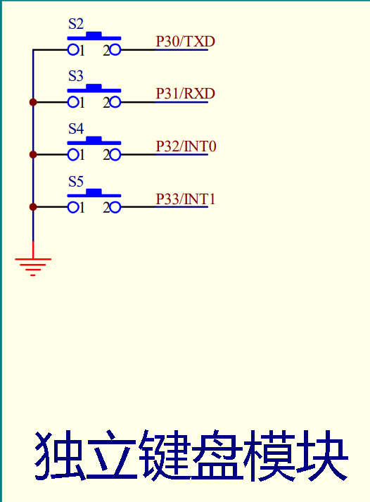

我寫的程序,想按下S2之后讓八個led燈全部亮,但是現在按下S2之后沒有任何反應,有沒有人可以幫我看一下哪里的問題
