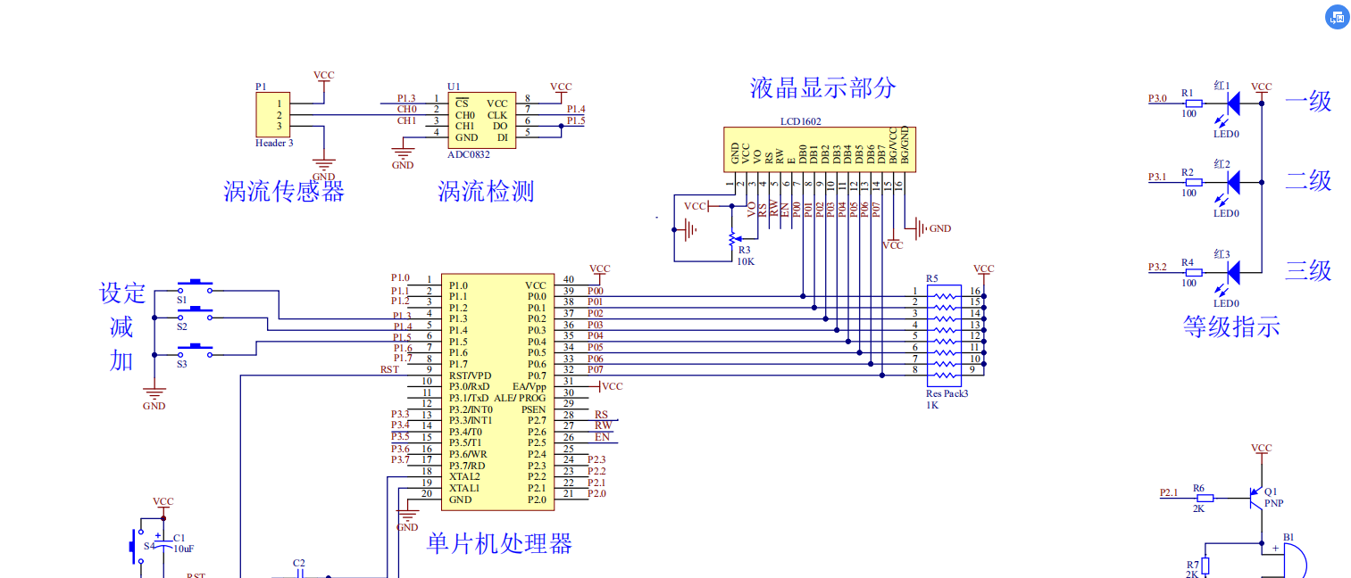

有大佬可以解釋一下 圖中左側(cè)adc0832 怎么現(xiàn)實(shí)加 減頻率的原理嗎 在線求助

ADC0832將模擬信號(hào)轉(zhuǎn)換成數(shù)字信號(hào)傳給單片機(jī),當(dāng)這信號(hào)表示的物理量大于(小于)按鍵設(shè)置的量時(shí),單片機(jī)將調(diào)整驅(qū)動(dòng)頻率(脈寬調(diào)整?),使管道壓力或者電機(jī)轉(zhuǎn)速符合要求。這原理跟數(shù)控恒溫烙鐵原理一樣。

功能是渦流檢查鋼管的銹蝕程度 在進(jìn)行分類

adc0832是模擬量采集,并不能改變頻率;
按鍵的加減,應(yīng)該是對(duì)采集的數(shù)據(jù)處理后用的

就是不懂按鍵加減

頻率變動(dòng),與AD無(wú)關(guān),AD只起模數(shù)轉(zhuǎn)換作用。
