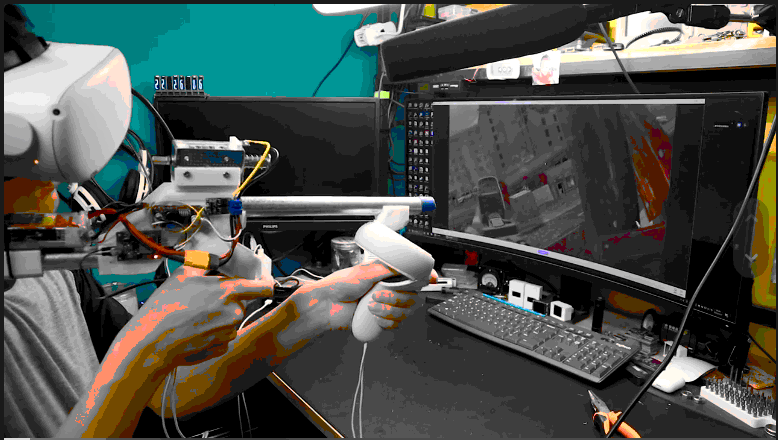

vr游戲機(jī)上改裝的,會(huì)這個(gè)單片機(jī)的代碼嗎,本人小白
ID:857072 發(fā)表于 2022-3-5 18:00 來(lái)自觸屏版 | 顯示全部樓層
看到他左手拿的那玩意沒(méi),沒(méi)錯(cuò)右手那也是個(gè)vr手柄,也就是他花里胡哨的搞這一套其實(shí)就是扣扳機(jī)時(shí)模擬個(gè)后坐力反饋,一個(gè)開(kāi)關(guān)加一個(gè)執(zhí)行期間就行了根本不需要單片機(jī)。
ID:1008358 發(fā)表于 2022-3-5 18:24 來(lái)自觸屏版 | 顯示全部樓層
a185980800 發(fā)表于 2022-3-5 18:00
看到他左手拿的那玩意沒(méi),沒(méi)錯(cuò)右手那也是個(gè)vr手柄,也就是他花里胡哨的搞這一套其實(shí)就是扣扳機(jī)時(shí)模擬個(gè)后坐 ...
是的,就是想要做他一樣的,單片機(jī)控制電磁鐵模擬真實(shí)感覺(jué),我不懂單片機(jī)和程序
ID:123289 發(fā)表于 2022-3-7 17:05 | 顯示全部樓層
很復(fù)雜,不建議做。成功的概率很低。
ID:687694 發(fā)表于 2022-3-7 20:43 | 顯示全部樓層
倒也不難,vr程序中應(yīng)當(dāng)有震動(dòng)反饋接口。只需要找到這個(gè)接口,將一個(gè)帶有usb接口的單片機(jī)注冊(cè)為這個(gè)接口的設(shè)備,就可以獲得反饋數(shù)據(jù),然后將這個(gè)數(shù)據(jù)處理后由執(zhí)行器(電磁震動(dòng)設(shè)備)執(zhí)行。不過(guò)你是想學(xué)習(xí)的話涉及的理論知識(shí)有點(diǎn)廣泛,你確定要做嘛?
