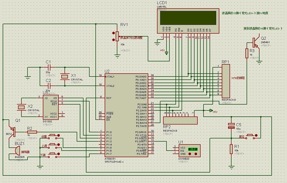

        這個(gè)萬(wàn)年歷用的是STC89C52RC單片機(jī),整合了LCD1602屏+ds1302時(shí)鐘芯片+18B20溫度傳感器+MAX232串口,可以顯示年月日時(shí)間星期溫度。這是多年前的制作,那時(shí)還不會(huì)做PCB,只能用洞洞板做了。我做的實(shí)際電路和電路圖稍有差別,仿制需注意引腳定義。程序?qū)懙煤芫珶,注釋很詳?xì),方便學(xué)習(xí)。此程序最早源于礦壇”中國(guó)機(jī)器“朋友,再次表示感謝。
      1、該程序經(jīng)過(guò)電腦軟件Proteus7.4sp3仿真通過(guò)。

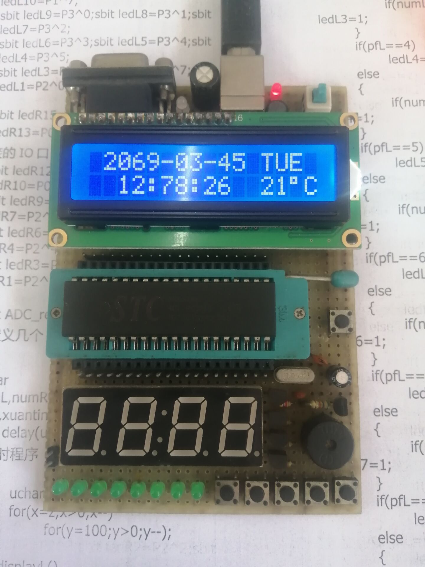

      4、該程序用洞洞板制作實(shí)物運(yùn)行成功!并在DS1302時(shí)鐘芯片第8腳上加上了3.6V的鎳氫充電電池,斷電后時(shí)間、日歷都正常走。

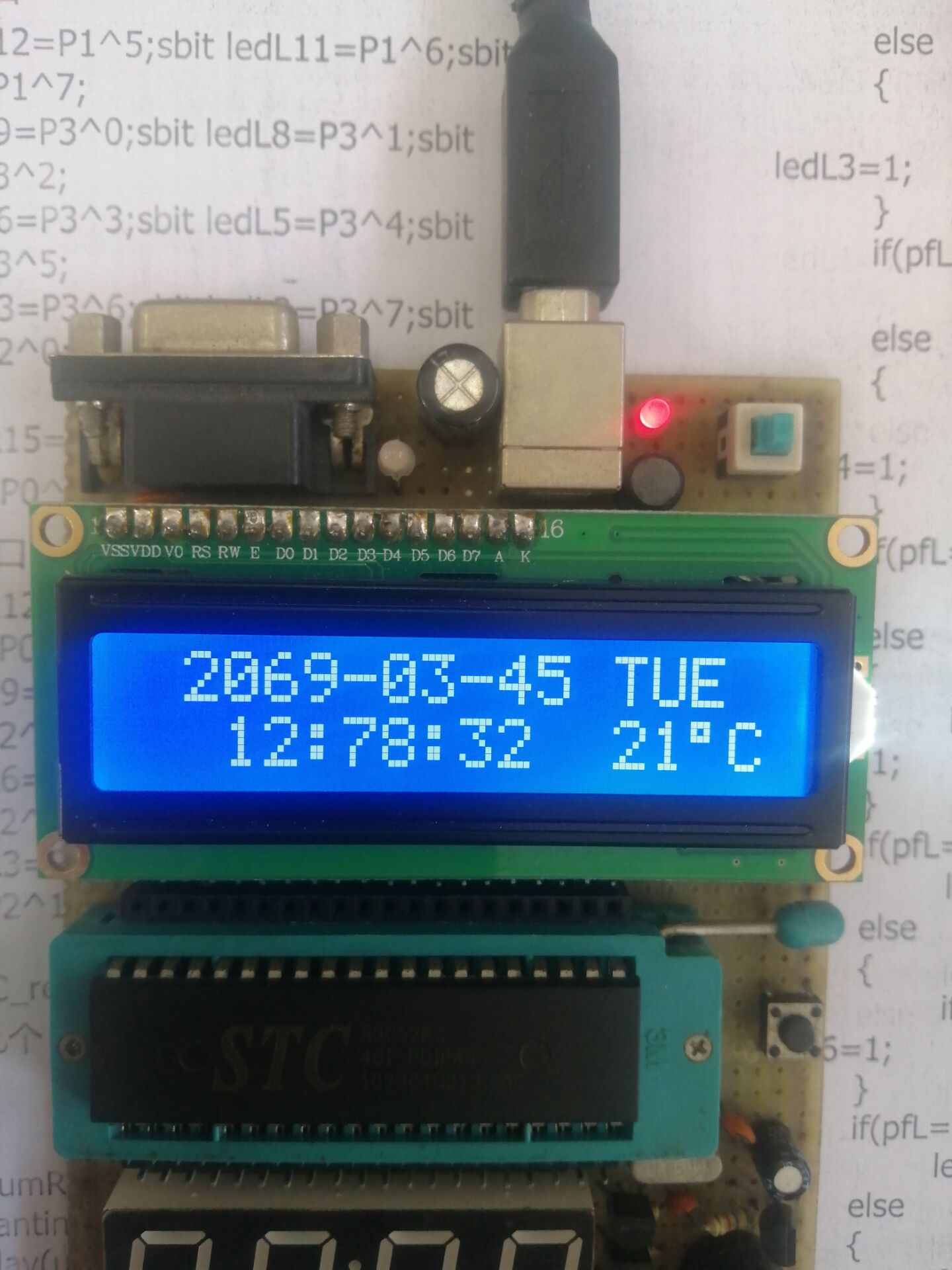

制作出來(lái)的實(shí)物圖如下:
