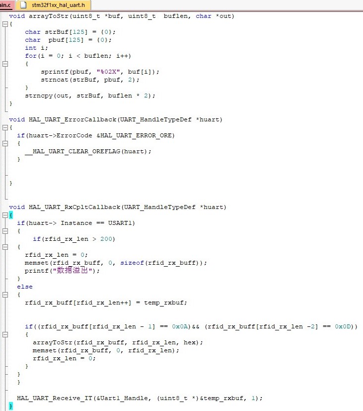

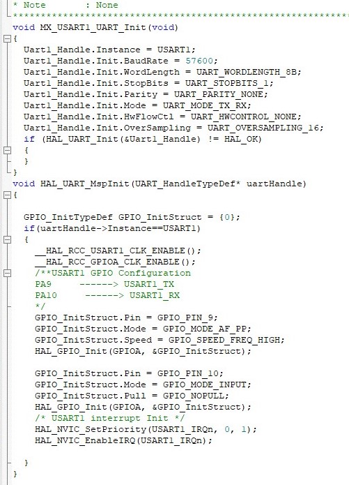

串口中斷接收剛開始還能正常工作,但是,斷開數(shù)據(jù)線再重新插上數(shù)據(jù)線的時候,串口中斷接收不正常工作了,需要reset一下,才能正常工作,這到底是為什么?有哪些原因?qū)е碌?有相?yīng)的解決方案嗎?

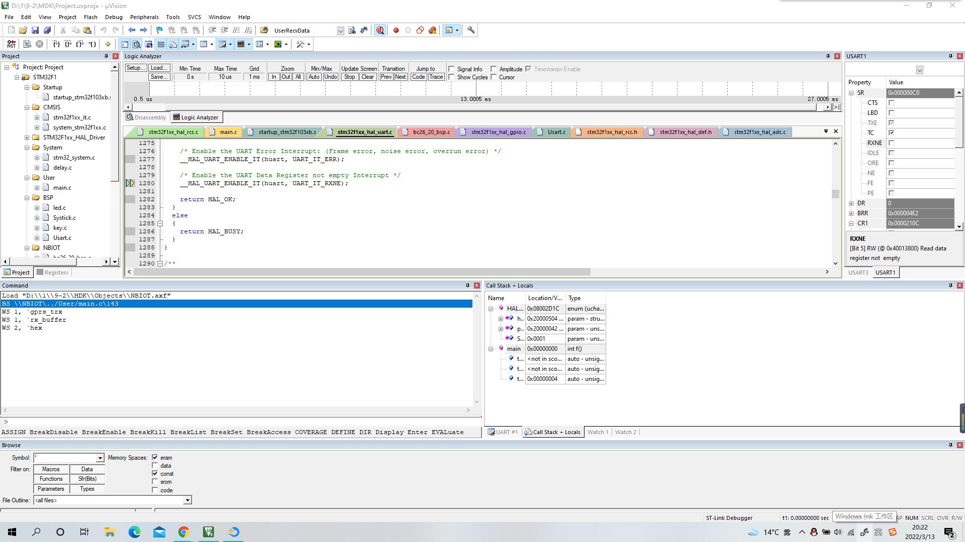

在使能串口時鐘之后,TC和TXE被相應(yīng)置位,這是為什么?難道TDR寄存器會斷電保存未轉(zhuǎn)移的數(shù)據(jù)?
