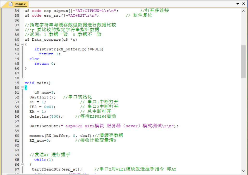

各位大神,看到一個程序,在主函數(shù)mail里有多個while(1)循環(huán),對嗎?這是什么操作啊,請有知道的大神科普科普!

while(1)
     if(condition)
          break;
while(1)
     if(condition)
          break;
while(1)
這種吧

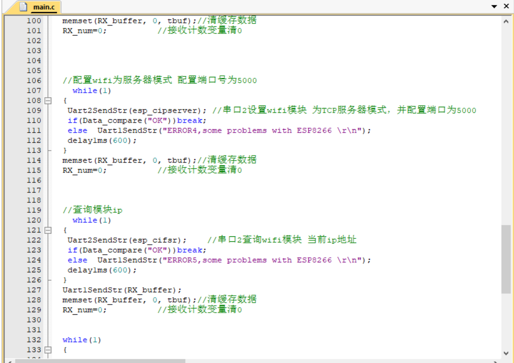

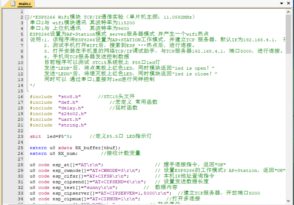

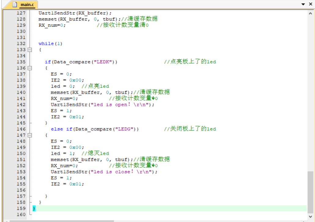

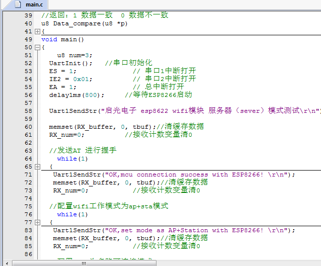

這個不是多任務(wù),上面并沒有配置的函數(shù),這就是簡簡單單一個51程序,樓主折疊了while內(nèi)的部分,這個程序看起來像是在AT模式配置ESP8266,while的作用是等待8266應(yīng)答,收到應(yīng)答才跳出進(jìn)入下一個while,最后一個或者倒數(shù)第二個while才是平常運(yùn)行的循環(huán)

贊同這個回復(fù)。ESP8266的這幾個AT指令好麻煩,下個執(zhí)行失敗會要求從頭來,所以看起來就是while(1)的嵌套了,就是在反復(fù)的復(fù)位-連接-建立服務(wù)器,你仔細(xì)找一下,都搞好了會有直接全部跳出的語句。

ID:476652 發(fā)表于 2022-3-17 15:00 | 顯示全部樓層
上次發(fā)帖時,為了讓大家看到程序的全貌,所以折疊了,但有影響到大家的判斷了,在這,把程序再詳細(xì)展現(xiàn)出來

前面的while()都是等待,收到應(yīng)答后自動退出了。程序沒有什么大問題!

這就是51單片機(jī)用AT指令操作8266聯(lián)網(wǎng)等待反饋結(jié)果吧,如果成功執(zhí)行,跳入下一下while,錯誤的話,串口打印失敗,一直錯誤一直在該步死循環(huán),有開門狗就會自動復(fù)位了。
