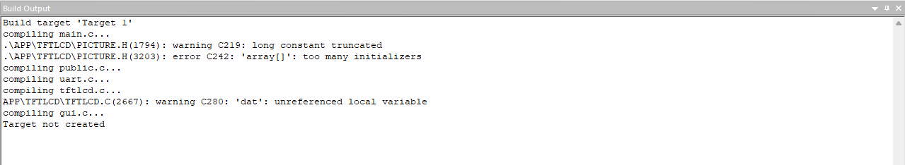

請問TFTLCD24-SSD1297 怎么解決圖片數(shù)組數(shù)據(jù)太大的問題,這款顯示屏是240*320的,我弄了張240*320像素的照片,結(jié)果就報錯了,懇請大哥們教教我
報錯圖
報錯圖

ID:161164 發(fā)表于 2022-3-19 14:34 | 顯示全部樓層
數(shù)據(jù)量太大了
把數(shù)組弄到SD卡
顯示時才謮出來吧?

謝謝大哥的回復,我是用的51單片機,學到了TFT模塊,還不會用SD 卡

先做個簡單的刷屏,別整屏刷,數(shù)據(jù)超了唄。
ID:230742 發(fā)表于 2022-3-19 20:27 | 顯示全部樓層
什么單片機?首先要看看RAM多大,ROM多大,看能不能裝下。
用idata或者xdata 把數(shù)據(jù)盡量放在擴展存儲區(qū),
建議先看看芯片的數(shù)據(jù)手冊,看看內(nèi)存的分配。
ID:319585 發(fā)表于 2022-3-20 08:30 來自觸屏版 | 顯示全部樓層
如果不是很豐富的圖片的話,盡量用函數(shù)來畫圖,報錯是因為單片機容量不夠吧?
ID:517951 發(fā)表于 2022-3-20 10:32 | 顯示全部樓層
可以用串行flash IC, 25Qxxx 16M/8M 的可以存好多張圖片啦.
