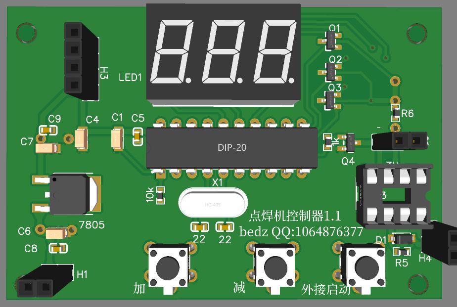

基于STC12C5604AD點焊機控制器
代碼開源!PCB布線簡單,就不發(fā)上來獻丑!

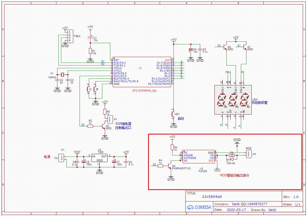

電路原理圖如下:
