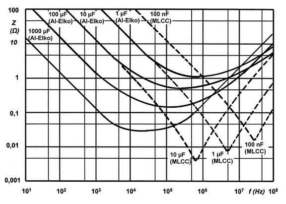

Difference-Between-Ceramic-and-Electrolytic-Capacitor-Impedance_vs_frequency (1).jpg

ADC濾波時主要考慮高低通濾波問題  如上面哥們的線性圖。

相對于102,容量足夠大,相當于105,等效電感足夠小。價格與103,102相差無幾,所以,104電容(有些對高頻特性要求高的選擇103)是性價比比較高的電容。
