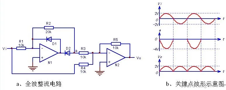

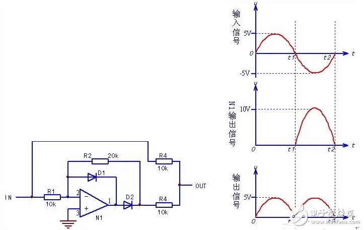

AD-DC整流、精密整流:
1.整流橋、四個(gè)二極管整流和運(yùn)放整流有哪些區(qū)別?

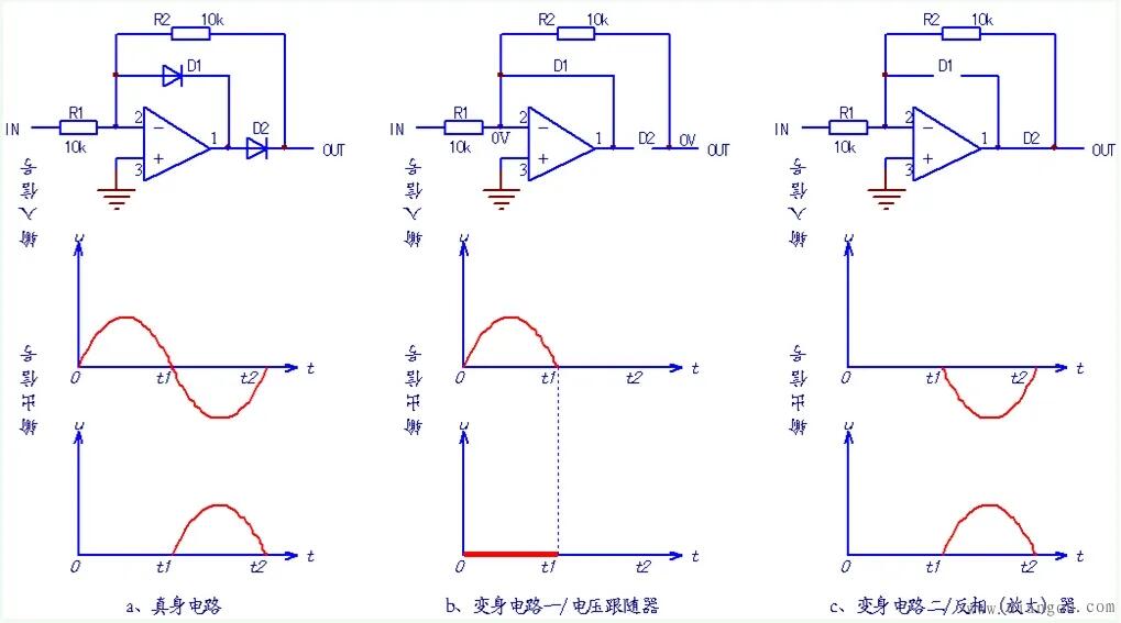

2.整流之后,為何把正半周信號(hào)丟棄了,并且負(fù)半周的信號(hào)翻轉(zhuǎn)并且*2倍?
3.整流之后最終的輸出不應(yīng)該是方波信號(hào)嗎?(不是高就應(yīng)該是低才對(duì),怎么只是把負(fù)半周的信號(hào)翻轉(zhuǎn)而已?)

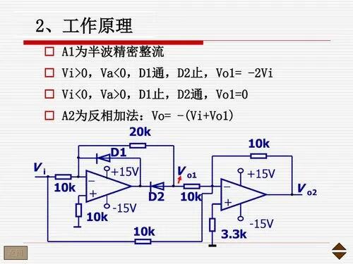

4.Vi>0,Va<0,這里的Va是指哪個(gè)節(jié)點(diǎn)的電壓?圖中沒有標(biāo)出
5.VO1=-2Vi,VO1=0,這些怎么計(jì)算的

整流橋提供電源,提供足夠的電流是終極目的,至于電壓信號(hào)是否變形沒人在乎。
運(yùn)放精密整流為了提供高精度的電壓信號(hào),有沒有電流同樣沒人在乎。
