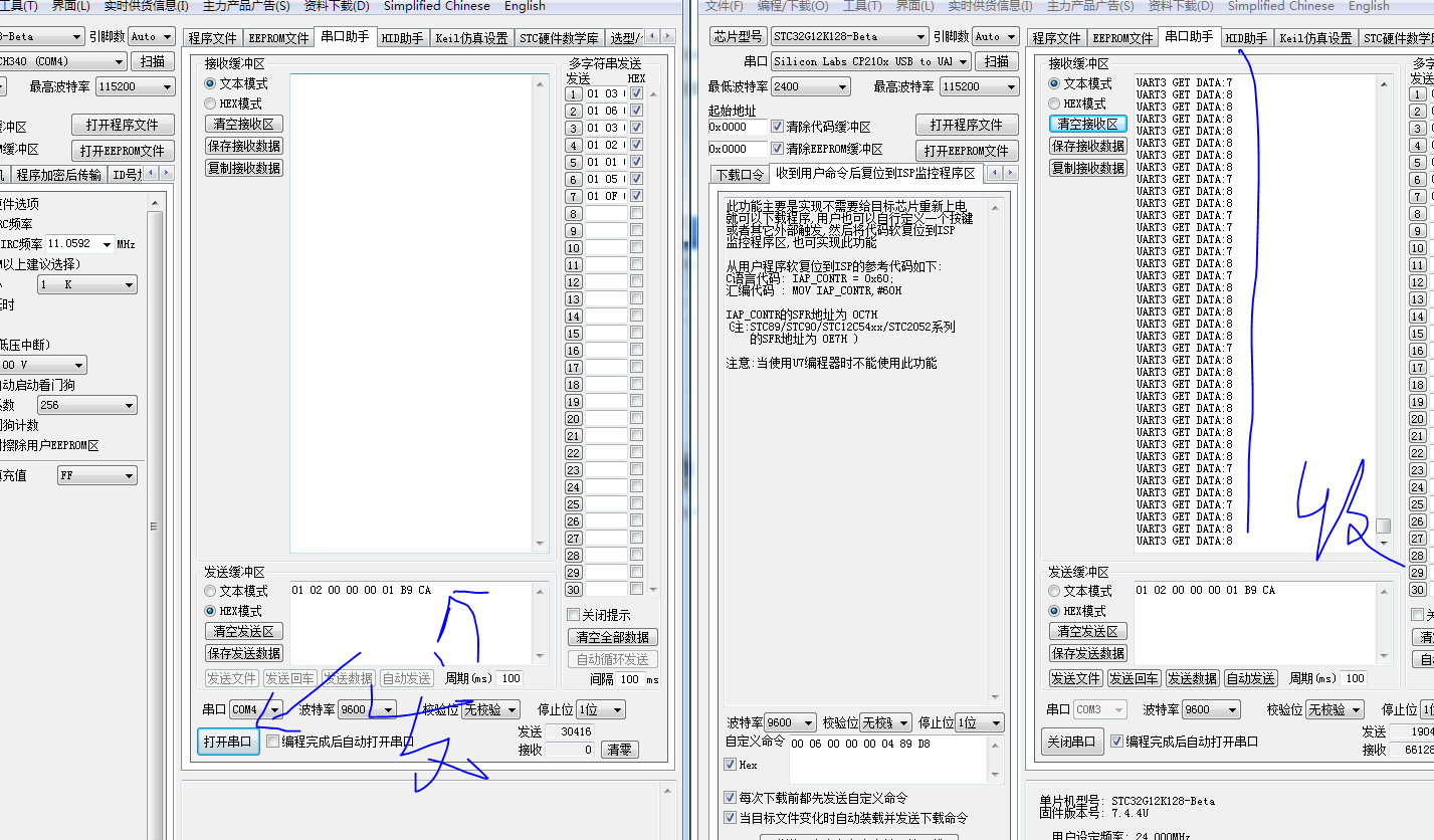

程序是串口3接收,串口1發(fā)送串口3接收到的字節(jié)數(shù),發(fā)送八個(gè),經(jīng)常收到7個(gè),程序在下邊,請(qǐng)幫我看一下原因,謝謝!

ID:525244 發(fā)表于 2022-4-3 18:31 | 顯示全部樓層
程序很簡(jiǎn)單,就兩個(gè)串口中斷接收,DMA發(fā)送。串口3直接TTL轉(zhuǎn)USB時(shí)。數(shù)據(jù)收發(fā)沒問題。當(dāng)用USB轉(zhuǎn)485時(shí),單片機(jī)接收數(shù)據(jù)就容易丟數(shù)據(jù),一串?dāng)?shù)據(jù)前邊應(yīng)該是4個(gè)字節(jié),收到卻是三個(gè)錯(cuò)誤的字節(jié),應(yīng)該從RS485芯片下手吧

ID:525244 發(fā)表于 2022-4-3 19:38 | 顯示全部樓層
通過邏輯分析儀查看RS485轉(zhuǎn)TTL,UART3收到我數(shù)據(jù)是正確的的,但是單片機(jī)接收到的是不正常的。把TTL直接接在UART3上,收到的數(shù)據(jù)就正常。是RXD設(shè)置了高阻輸入,打開了上拉電阻。TXD設(shè)置為推挽輸出,這樣合理嗎?

ID:507641 發(fā)表于 2022-4-4 11:58 | 顯示全部樓層
你要考慮的是要加等待判斷,是沒接收完。
