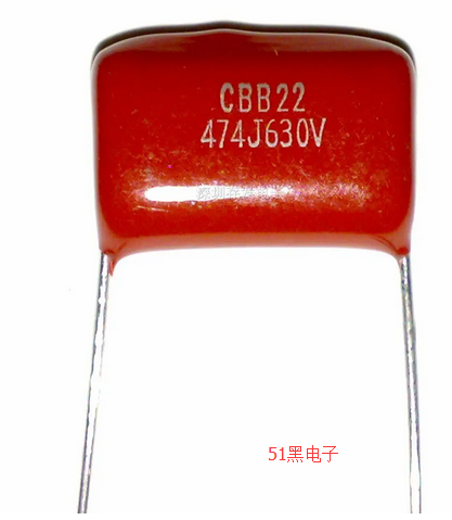

CBB電容、獨石電容,頻率特性更好、介質損失小、響應范圍寬、絕緣阻抗高、無極性
但是這兩種電容容值都達不到100uF,針對低頻的信號,比如要用大容值的電容(原理大致是大電容濾低頻,小電容濾高頻)
1.如果用有極性的電解電容加一個二極管是否可以實現無極性?特性能趕上獨石電容或者CBB電容不?
2.要過2-100Hz的信號,要用多大容值的電容?如何計算?F=1/2πRC?貌似R也是未知啊,兩個未知數,一元一次方程解不出來啊
