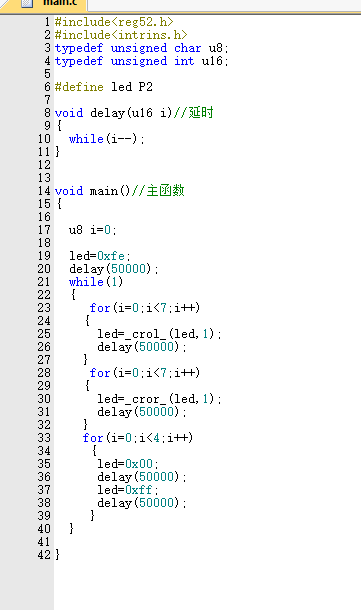

這個流水燈程序在單步執(zhí)行時可以循環(huán)但下載到51單片機時循環(huán)只有一次在循環(huán)只有閃爍了
ID:1016340 發(fā)表于 2022-4-7 09:51 | 顯示全部樓層 |閱讀模式
如題
ID:121859 發(fā)表于 2022-4-7 13:51 | 顯示全部樓層
程序本身沒有什么問題,所以單步執(zhí)行OK,下載到單片機如果不正常的話,說明單片機速度較快,可能是1T單片機吧,所以延時delay(50000),時間就太短了。只有幾毫秒,顯然LED燈只能一閃而逝了。
