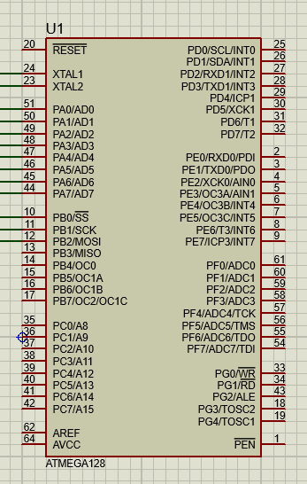

各位大佬,我目前在做一個基于atmega128單片機的酒精濃度檢測儀,但是我之前從未接觸過此單片機,在仿真過程中,我采用滑動變阻器來模擬單片機所接收到的酒精濃度,請問是否需要在滑動變阻器和單片機之間添加一個ADC,酒精濃度檢測儀的顯示模塊、報警模塊和鍵盤模塊又分別與哪些管腳相連,望各位大佬解答。

atmega128內置8channel 10bit ADC

估計這哥們是被這個仿真軟件上的?"ADC0809"影響到了

酒精濃度傳感器給了的是什么信號,你就模擬什么信號。
