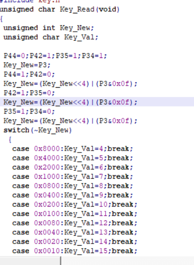

如果按下S4,P3不應該是0xf7,然后一取反不應該是0x0800么,為什么會是0x8000
求大佬解惑

什么S4?哪里有S4?
就算S4是P33, P3=0xF7,取反只會是0x08, 而不是什么0x0800,0x8000
看代碼,一共有三次<<4,0x08變成0x8000也是很合理的事

謝謝回答,這是矩陣鍵盤的代碼s4是按鍵響應的時候,我理解有些問題現在想明白了
