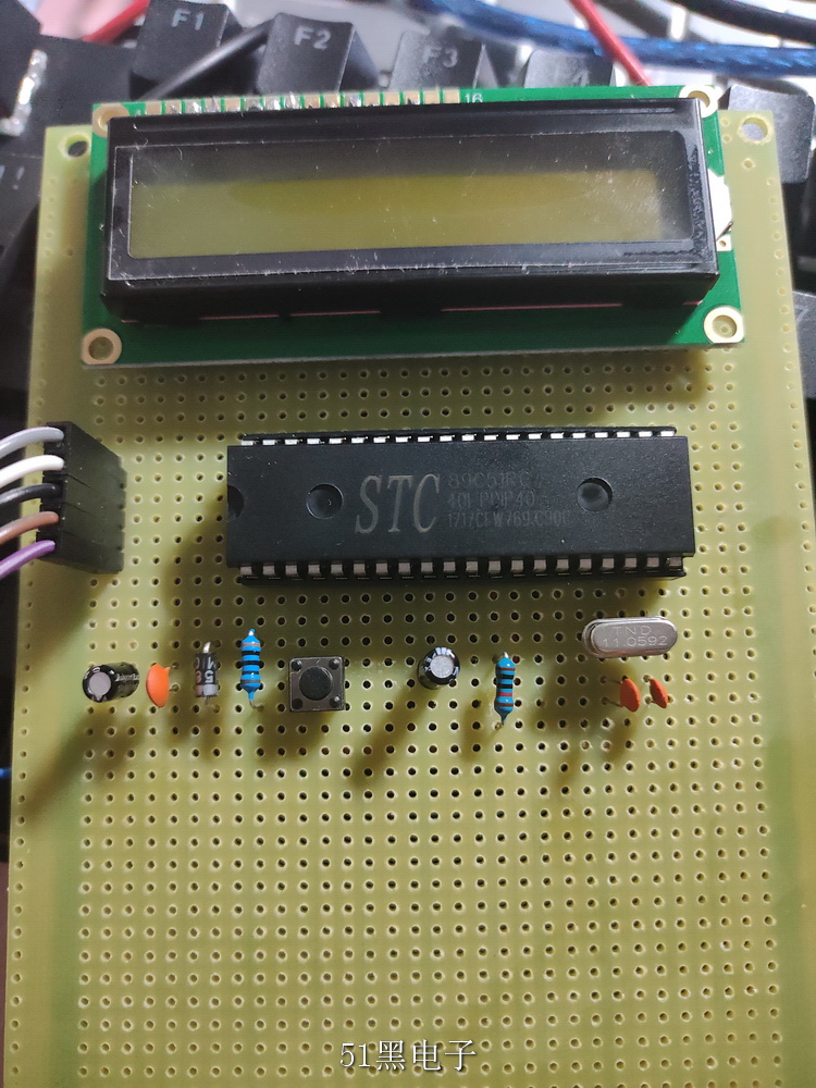

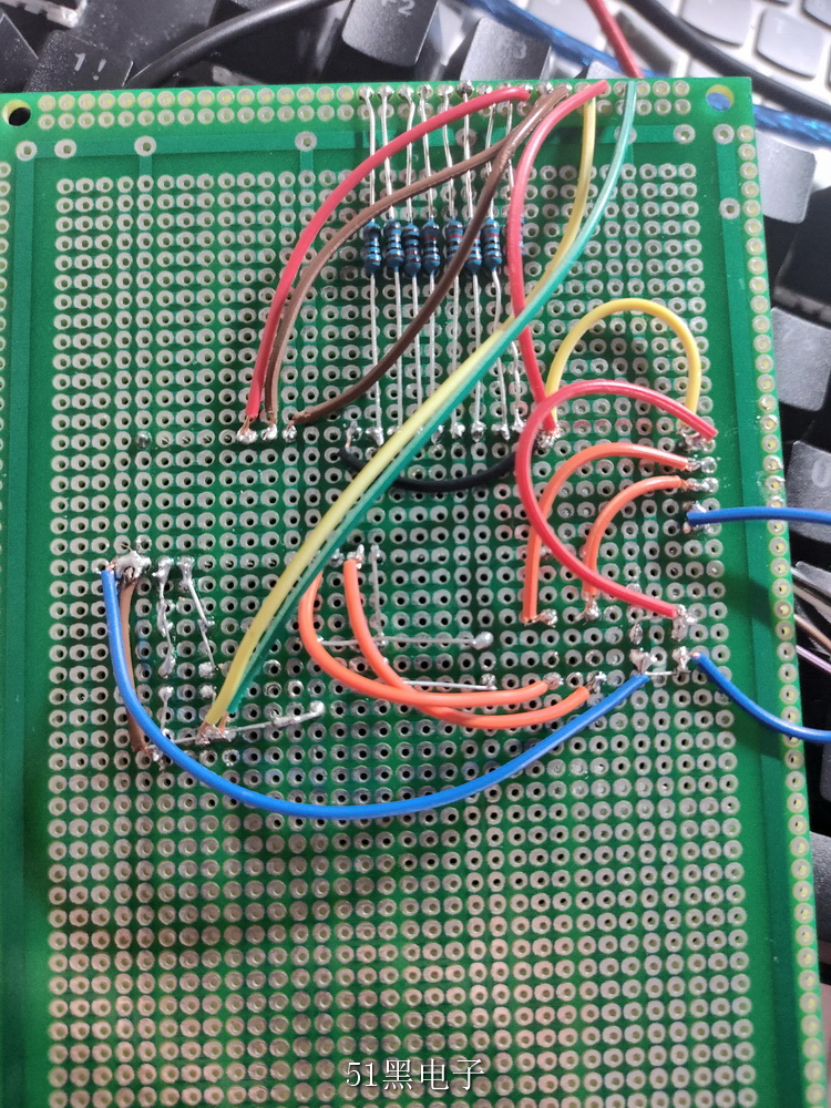

單片機(jī)RXD和TXD亮紅燈,單片機(jī)20和40沒有電壓
ID:985137 發(fā)表于 2022-4-12 19:48 | 顯示全部樓層 |閱讀模式
是有短接了嗎
ID:88256 發(fā)表于 2022-4-12 21:44 | 顯示全部樓層
焊接水平太差,有可能虛焊,既然有萬用表,就測量杜邦線插座上等是否有電壓,這些操作都極為簡單
ID:985137 發(fā)表于 2022-4-12 21:50 來自觸屏版 | 顯示全部樓層
hhdsdy 發(fā)表于 2022-4-12 21:44
第一次焊,通電的時(shí)候usb口那里是5v,板子上面沒有電壓
ID:985137 發(fā)表于 2022-4-12 21:53 來自觸屏版 | 顯示全部樓層
不通電的時(shí)候,40引腳跟20引腳是通的,合理嗎
ID:977804 發(fā)表于 2022-4-12 21:55 來自觸屏版 | 顯示全部樓層
你的這個(gè)洞洞板,有些線是連著的,用的時(shí)候要規(guī)劃好,用好了就少焊,用不好就到處直通
ID:88256 發(fā)表于 2022-4-13 08:00 | 顯示全部樓層
2248373991 發(fā)表于 2022-4-12 21:53
短路是肯定不對的,對于初學(xué)者,建議還是用成品的開發(fā)板比較合適
ID:116773 發(fā)表于 2022-4-13 08:38 | 顯示全部樓層
初學(xué)者不建議使用這種洞洞板,稍不留神就容易造成不必要的連接,應(yīng)該使用無任何連接的洞洞板,該連接的地方飛線連接。
ID:985137 發(fā)表于 2022-4-13 09:03 | 顯示全部樓層
3花木城 發(fā)表于 2022-4-12 21:55
usb-ttl接上電腦一直亮紅燈什么意思呀,我RXD接了個(gè)二極管,TXD接了個(gè)電阻。
電源接了個(gè)104電容和電解電容10uf,之前不接這倆電容電可以過來,現(xiàn)在沒電壓了。
ID:88256 發(fā)表于 2022-4-13 10:12 | 顯示全部樓層
連個(gè)圖紙都不畫一下,這樣子怎么判斷?
