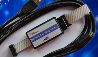

看MSP430的芯片手冊,好像好多MSP430芯片都支持BSL方式下載。雖然不能仿真,但可以通過燒寫軟件對芯片進(jìn)行程序下載。但又從百度略知,BSL下載器或者燒寫軟件支持的芯片很有限,不知道是不是這樣,請用過BSL下載器的朋友談一談,謝謝!

MSP哪都好,就是開發(fā)平臺太差,尤其是仿真這塊。我手上兩套仿真器,可是斷點只能設(shè)置3個,第4就變成偽斷點了,不注意還看不出來(調(diào)試平臺上斷點成功了,但硬件仿真器上沒有成功)。吃了多次苦頭,才發(fā)現(xiàn)這個“秘密”。當(dāng)時采購價420元。
BSL,可以自己做。不太復(fù)雜。網(wǎng)上也不貴。

仿真器也可以用于BSL方式下載,你曾經(jīng)試過嗎?從網(wǎng)上下載的FET-Pro430 Elprotronic好像不支持BSL方式下載的,只支持二線或四線JTAG下載,對嗎?
