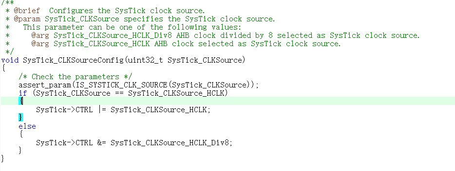

最近在用STM32單片機時發(fā)現(xiàn) 在睡眠模式和停止模式下SysTick都會運行 查資料說是滴答定時器中斷也能喚醒睡眠模式和停止模式  在眠模式和停止模式 需要關閉systick 定時器  但是代碼里那里可以設置關閉呢?看到有的說Systick->CTRL, 0位是systick 使能位。  但是還是找到具體那行代碼是關閉的,有沒有關閉過的大佬能指點下。不勝感激.
ID:401564 發(fā)表于 2022-4-16 15:20 | 顯示全部樓層
SysTick->CTRL=0x00;
就是關閉了
0位是使能位

問題已經(jīng)解決啦。光這樣不行,這個的話關閉是關閉啦,但是系統(tǒng)時鐘還在跑,功耗還是比較大。需要把
SysTick->VAL=0x00 來清空VAL  清空定時器。這樣就解決啦。
