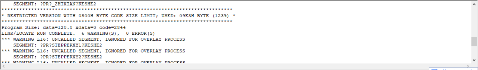

AT89C51中ROM為4K,可是keil中我只用到2K就超了,應(yīng)該怎么改成4K

2K超了?不是吧,2K超是因為你的Keil沒有授權(quán),是試用版本。

原因就是你的keil為2048字節(jié)代碼限制的版本,而你如果寫入的字節(jié)超過了2048個字節(jié),那么就會有報錯,為什么有限制呢,你的keil沒有授權(quán),若不授權(quán)Keil,那么我們程序容量會被限制在2k內(nèi)。若授權(quán),代碼的容量將不被限制。
