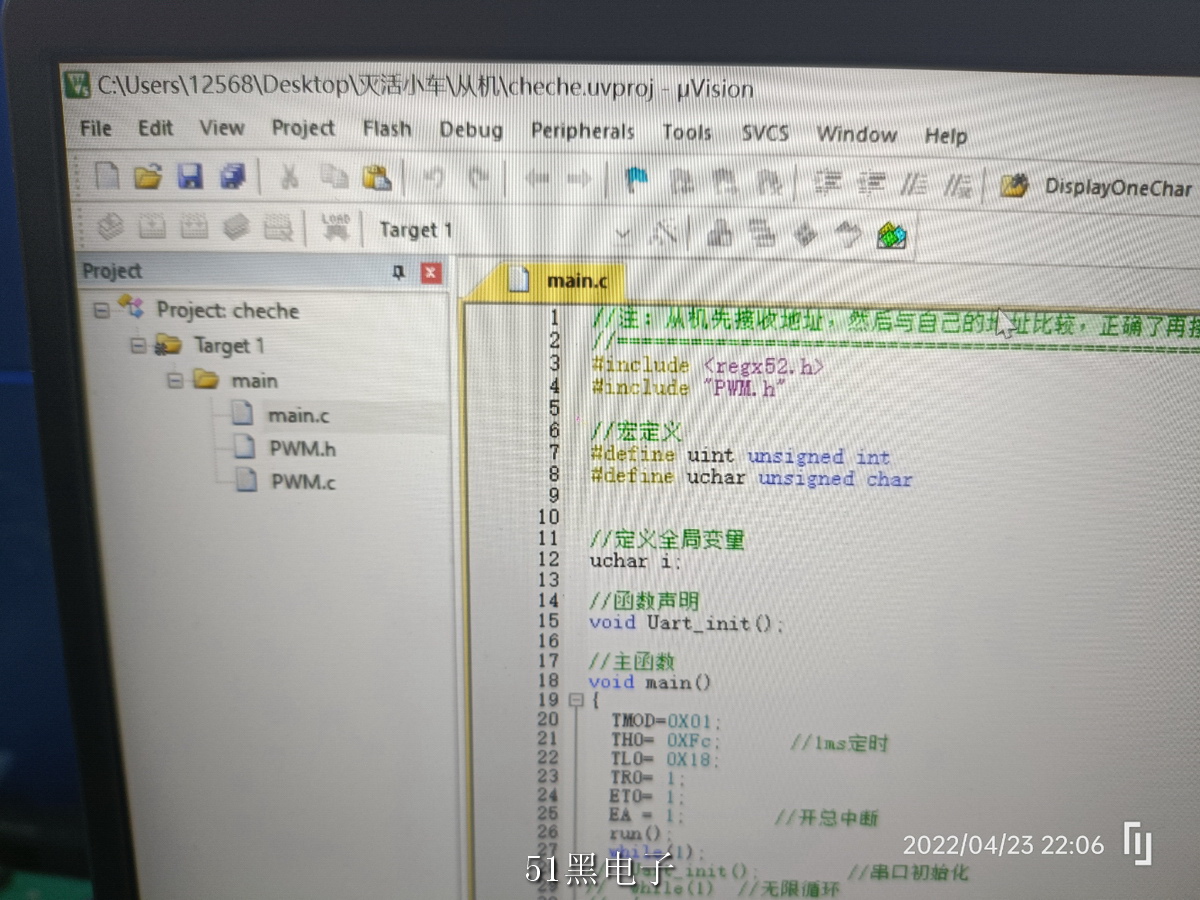

之前用keil一直編譯52的程序,想轉(zhuǎn)學(xué)32后重新下載了一遍keil,將ARM與C51單片機(jī)都%%了一下,就不能編譯了如圖所示。應(yīng)該怎么辦,想同時(shí)開發(fā)51與32,請大神指導(dǎo)。

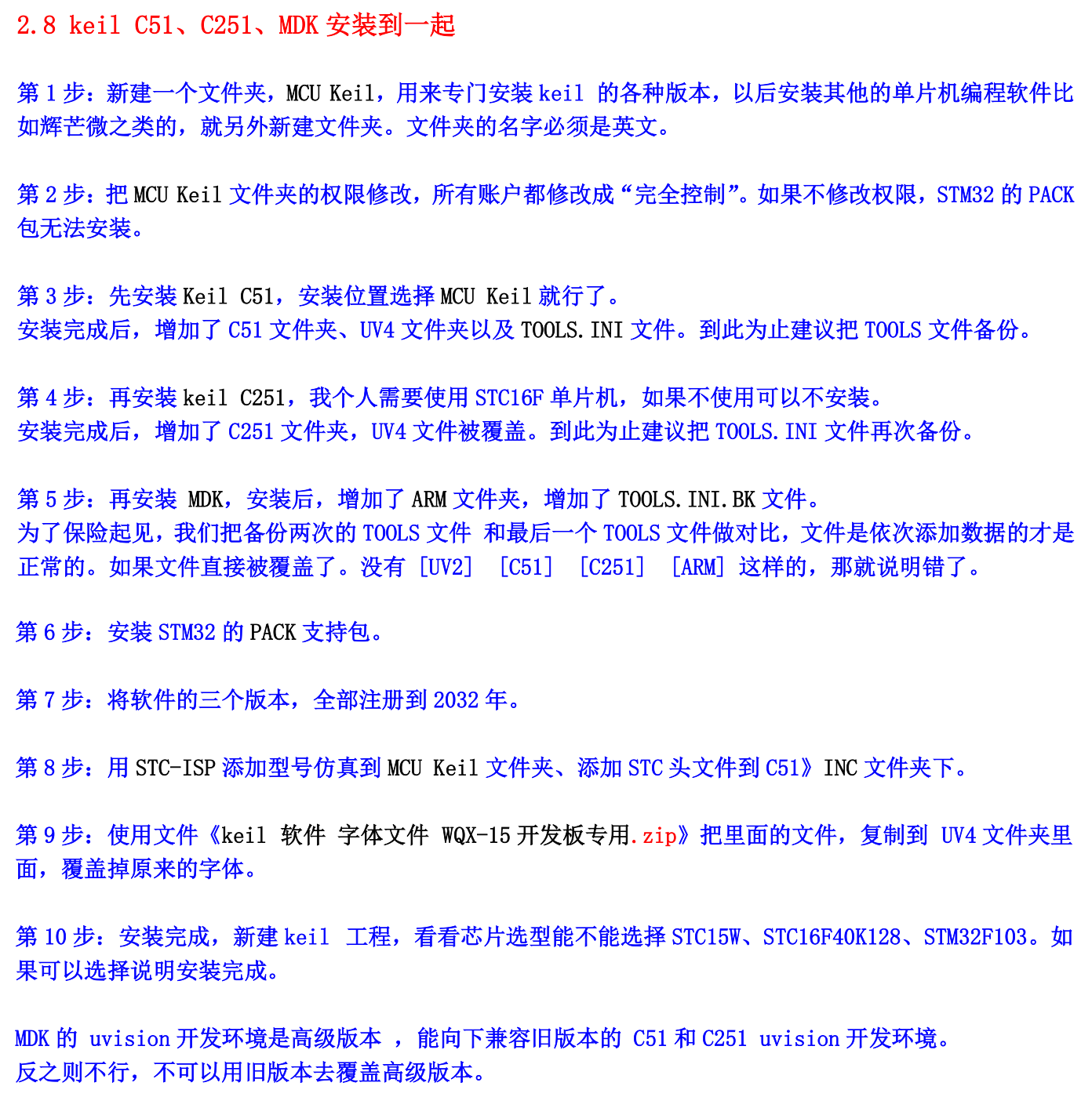

卸載在安裝
