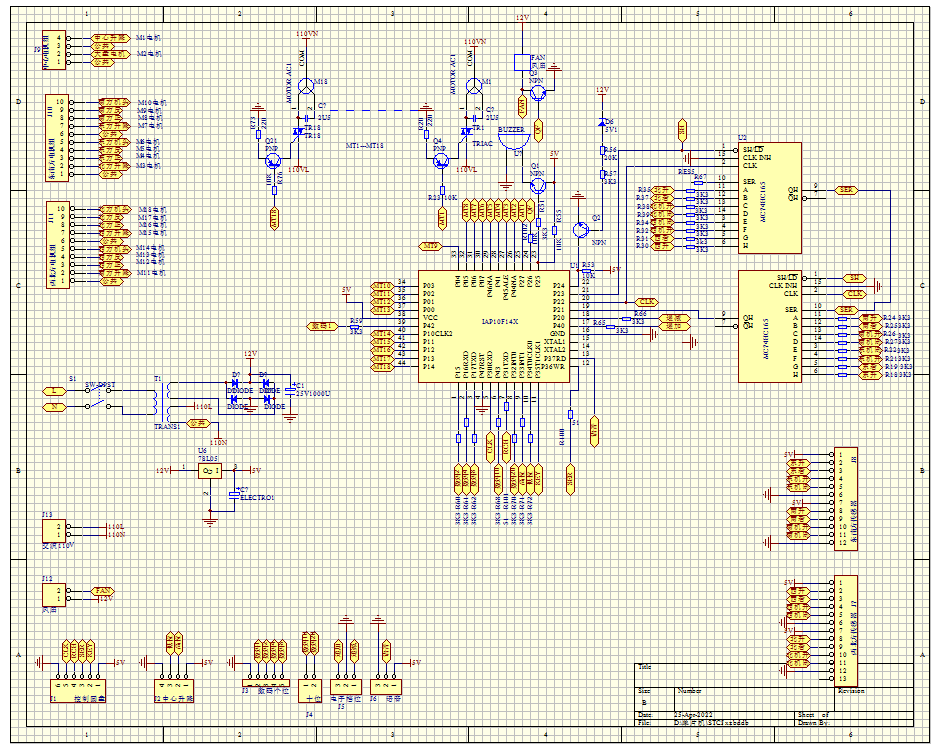

一種IAP10F14X單片機(jī)主控板電路原理圖

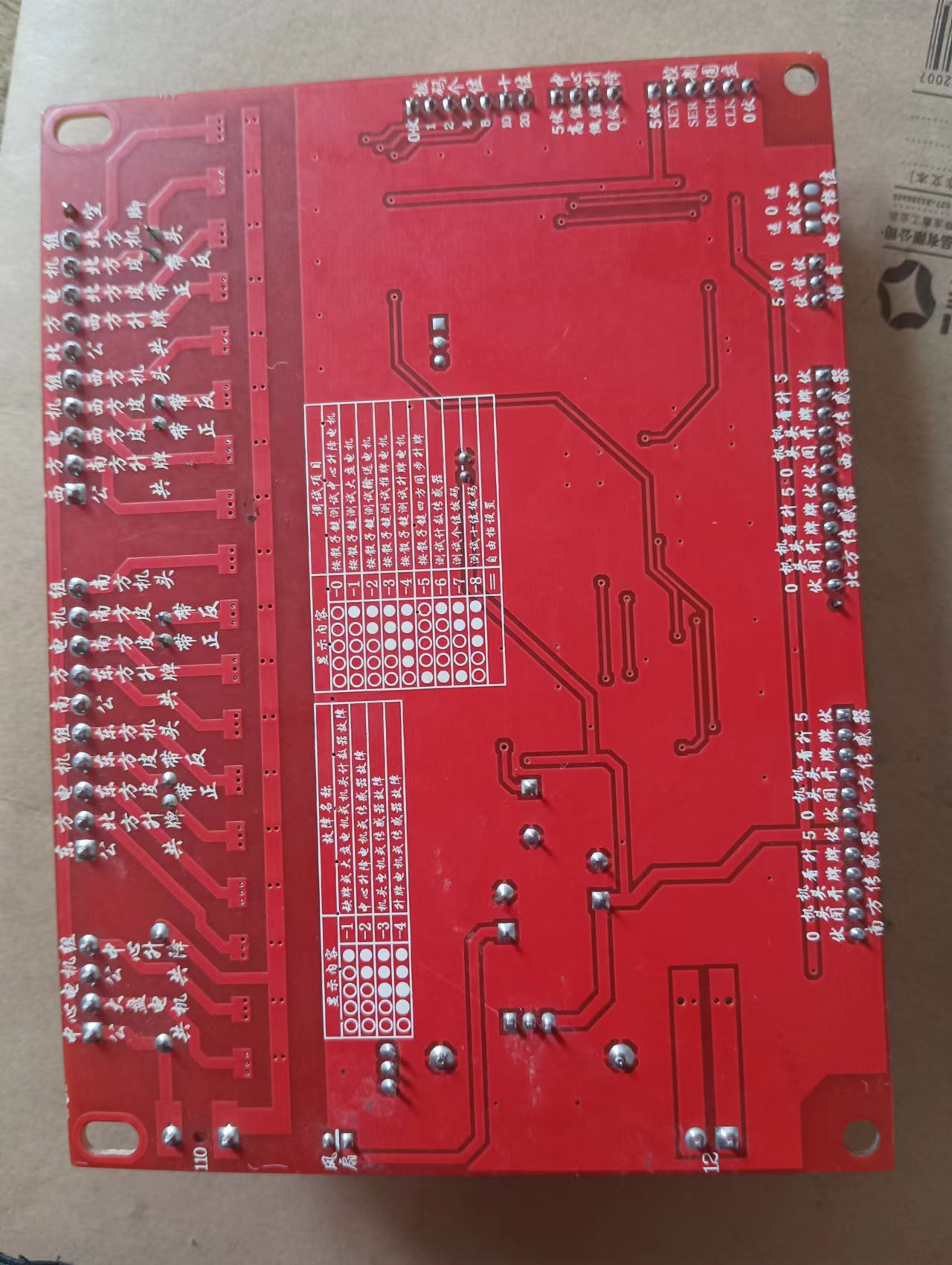

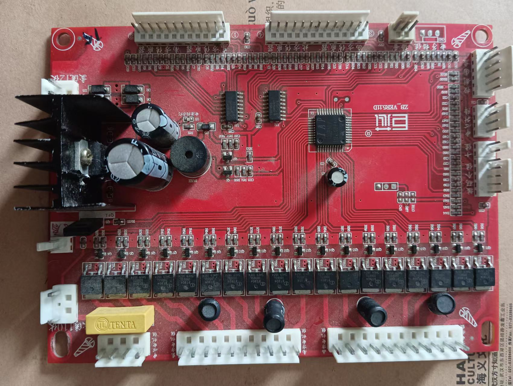

         從舊機(jī)器上拆下的一塊主控板,單片機(jī)用的是IAP10F14X.兩片74HC165級(jí)聯(lián)作為傳感器擴(kuò)展輸入,18個(gè)BT804雙向可控硅驅(qū)動(dòng)18個(gè)交流110V電機(jī)。電路圖用PROTEL99繪制,見附件。
電路原理圖如下:
正面圖
正面圖
背面圖
背面圖

板子畫的挺漂亮的,贊一個(gè)
ID:162514 發(fā)表于 2022-5-17 15:01 | 只看該作者
升降機(jī)控制板?
