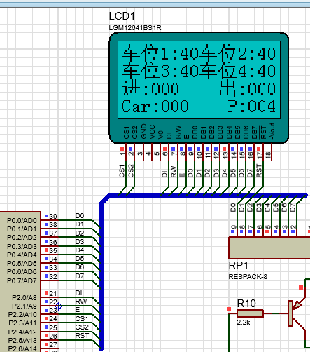

12864液晶顯示,proteus元件庫(kù)中的LGM12641BS1R元件液晶顯示屏在做實(shí)物的時(shí)候應(yīng)該用...
如題

實(shí)物對(duì)應(yīng)的,買(mǎi)普通的點(diǎn)陣12864液晶就可以了。不帶字庫(kù)那種。
在實(shí)物中,這個(gè)應(yīng)該怎么連接 ,CS1和CS2片選應(yīng)該接實(shí)物的哪一個(gè)端口?
#ifndef _LCD12864BU_H_
#define _LCD12864BU_H_
#define LCDLCDDisp_Off   0x3e
#define Page_Add     0xb8//頁(yè)地址
#define Start_Line     0xC0//行地址
#define LCDCol_Add     0x40//列地址
#define LCDLCDDisp_On    0x3f
/*****液晶顯示器的端口定義*****/
#define data_ora P0 /*液晶數(shù)據(jù)總線(xiàn)*/
sbit LCDDi=P2^0 ;     /*數(shù)據(jù)/指令 選擇*/
sbit LCDRW=P2^1 ;     /*讀/寫(xiě) 選擇*/
sbit LCDEnable=P2^2 ;     /*讀/寫(xiě) 使能*/
sbit cs1=P2^3 ;    /*片選1*/
sbit cs2=P2^4 ;    /*片選2*/
sbit RESET=P2^5 ;  /*復(fù)位信號(hào)*/
