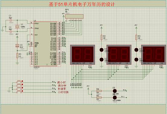

Proteus仿真操作流如下:

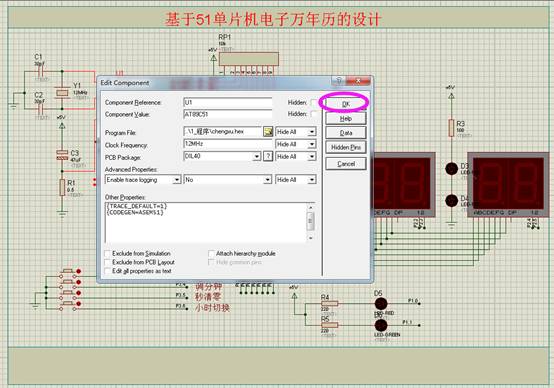

步驟一:打開仿真.DSN文件(用Proteus7.8打開)

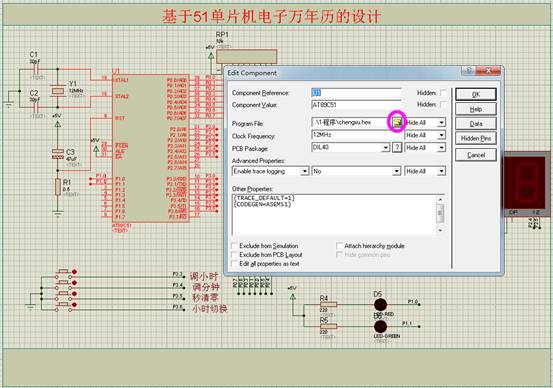

步驟二:左鍵雙擊U1單片機,打開加載HEX文件界面,左鍵單擊文件夾圖標

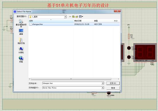

步驟三:選擇給的1號源程序文件夾,找到HEX文件。
步驟四:左鍵雙擊打開HEX文件,跳到步驟二界面,點擊OK

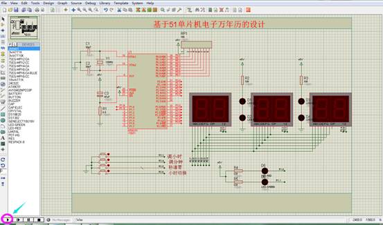

步驟五:左鍵點擊左下角運行
