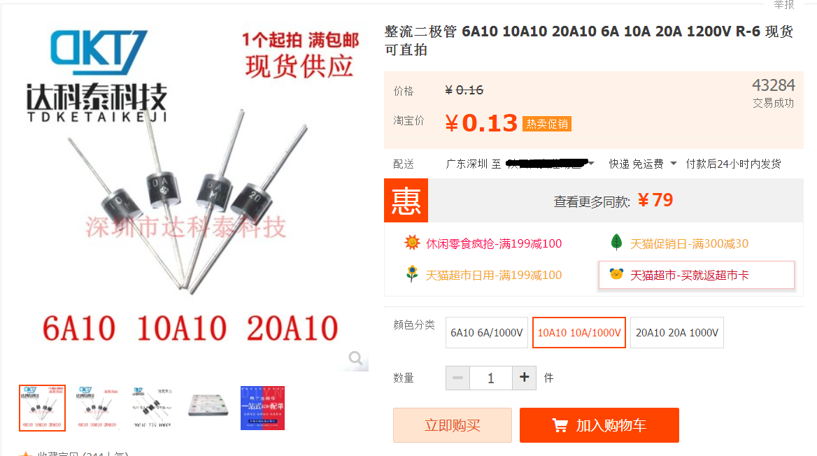

ID:94031 發(fā)表于 2022-5-7 19:52 | 顯示全部樓層
ID:883242 發(fā)表于 2022-5-7 21:04 | 顯示全部樓層
好奇怪的要求,真的對(duì)反向漏電流看的極其重要,那么沙發(fā)推薦型號(hào)。
但是我平時(shí)都是考慮正向壓降導(dǎo)致的發(fā)熱、效率降低問題,一般都用SBD。
ID:1007932 發(fā)表于 2022-5-8 00:22 | 顯示全部樓層
有點(diǎn)好奇這種二極管真的能過這么大電流嗎,我用作防反接時(shí)經(jīng)常燙手
話說這么大電流確定不需要那種帶著散熱片封裝的二極管?
