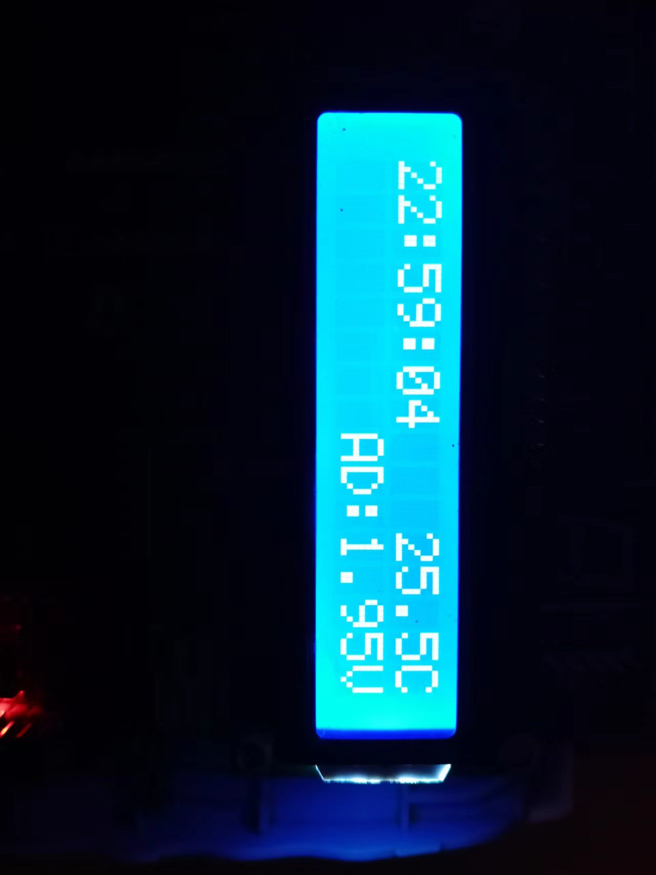

制作出來(lái)的實(shí)物圖如下:

此程序已完美驗(yàn)證,注意本程序使用12M晶振,22.1184M晶振容易導(dǎo)致DS18B20不顯示溫度,那個(gè)延時(shí)太難調(diào)了.

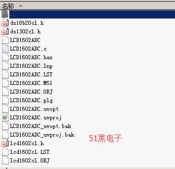

Keil5代碼下載: LCD1602ADCPWM.rar (47.96 KB, 下載次數(shù): 414)
